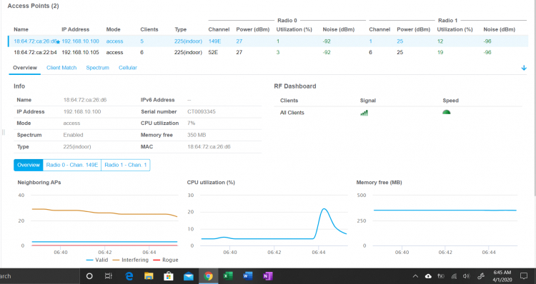

Ở nhà phụ mẫu mình vừa đưa về 1 cặp Aruba IAP-225 RW thừa xài tạm rồi, giờ chỉ thay thêm cặp SFP 1Gbs thì mới phát tận dụng được khả năng của cặp Aruba.

Vậy là ngon rồi Bác, em cũng đang dùng 3 cái IAP-225-RW cài Fast Roaming chạy rất ngon.
Đúng rồi anh, mình chỉ thích xài roaming thôi, chỉ trường hợp bất khả kháng ko triển khai được cable thì mới phải xài Mesh thôi, thì lúc đó phải chơi hàng tri-bands như dòng IAP 550 mới đảm bảo kết nối được thì lúc đó chi phí đầu tư phần cứng thay đổi khá nhiều :D:D:D
Xài Mest k ngon như Fast Roaming hả bác ?
Fast Roaming là sao ạ . Có cùng 1 ten ừii để khỏi đổi k ?

Fast roaming là có Cable LAN cắm vào từng thiết bị, Wifi chỉ 1 tên duy nhất và khi đi từ vùng AP này sang AP kia sẽ liên tục (giống bác dùng di động chạy từ trạm phát sóng này sang trạm phát sóng kia không hề bị ngắt cuộc gọi). Còn Mesh là 1 mạng lưới kết nối bằng Wifi, nhưng khi wifi bị các vách tường chắn thì sóng yếu, nhất là sóng 5GHz bị ngắt, nếu Mesh bằng sóng 2.4GHz thì rất chậm. Ruckus thì bác nên dùng R700 trở lên ngon hơn. Mà giờ bác nên mua 3 cái IAP-325-RW (MU-MIMO) mà dùng (3.4 triệu/cái), chơi Game mượt hơn, vì 225 chỉ MIMO thôi. Em đang dùng 3 cái 225 đây, nhưng đang chờ nâng lên chuẩn Wifi 6 luôn.

Mạng nhà e như của bác Net 7 thấy lên 400Mb mà e coi Netfix k nổi luôn. Yếu yếu sao đó, test bằng Deco M5 chạy Mest thì chỉ đc 20-40Mb , mất nhiều quá. Vậy cái Roaming là cắm dây trực tiếp rồi đổi tên và past wifi cho giống là xong hả bác. Vì nhà toàn người k biết xài thấy Mest gọn lại dễ sử dụng nên lăn tăn
