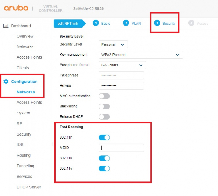

Mạng nhà e như của bác Net 7 thấy lên 400Mb mà e coi Netfix k nổi luôn. Yếu yếu sao đó, test bằng Deco M5 chạy Mest thì chỉ đc 20-40Mb , mất nhiều quá. Vậy cái Roaming là cắm dây trực tiếp rồi đổi tên và past wifi cho giống là xong hả bác. Vì nhà toàn người k biết xài thấy Mest gọn lại dễ sử dụng nên lăn tăn
Aruba thì chỉ cài 1 cái, cắm các cái còn lại là nó sẽ tự động đổ cấu hình của cái đã cài vào các cái mới cắm vào. Fast roaming như hình (Các hãng khác đều có như em chưa dùng nên không biết).

Vậy anh Ban Maz chỉ cần mua 3 cái IAP-325-RW, phần cài đặt chỗ bán họ sẽ lo hoặc em teamview hỗ trợ. Đảm bảo mạng Viettel Net 7 của ảnh vô đối (em chỉ nói sử dụng trong gia đình)
