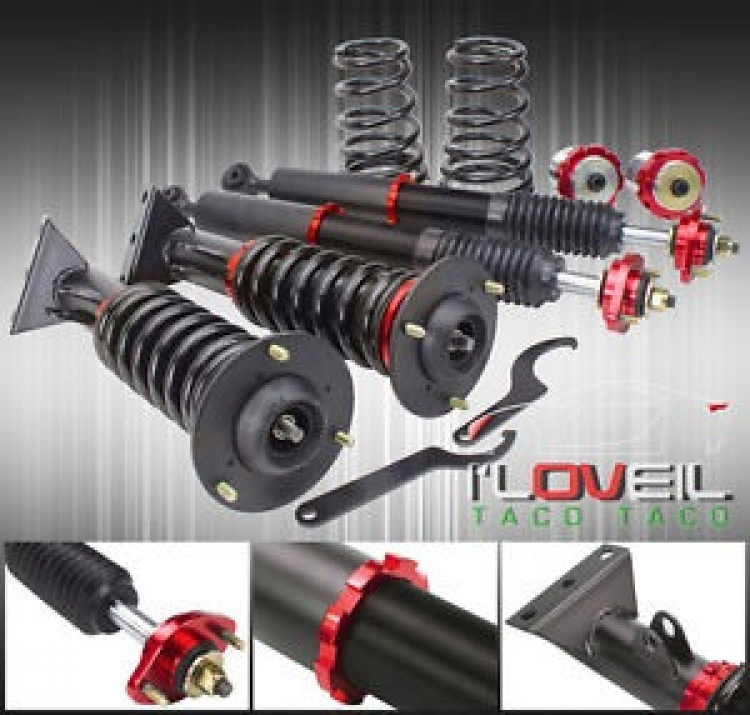

Theo hiện tại :
Theo những gì em biết về các dạng giảm xóc thì
1/ Nhíp + phuộc
2/ Lò xo + phuộc
3/ Bầu hơi + phuộc
4/ Phiên bản mới nhất : Nhíp + phuộc + bầu hơi, quá dữ...
Riêng cá nhân em vẫn thích No1 hơn. Em đang ngắm dạng phuộc có tăng giảm độ cao thấp, cứng mềm của lò xo.
