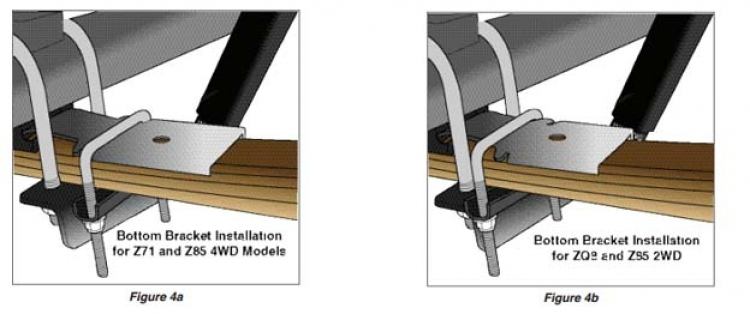

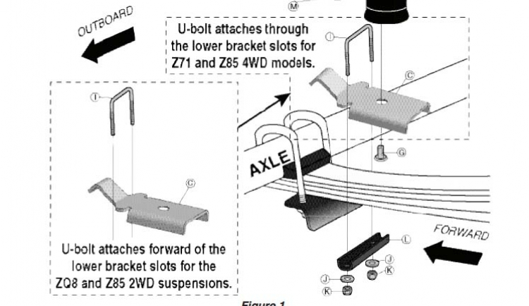

Nếu bây giờ theo hình này thì phải tự làm tuwg đầu.
Theo mình bác xin bác Phong đến đo trực tiếp thì tiết kiệm rất nhiều công sức.
em làm theo lệnh bác Phong thôi, hoàn toàn kg có bảng zẻ gì cả, bác tham khảo nhé, cái này bác í cũng lấy trên mạng xuống, đừng ép bác í cấp bảng zẻ mà tội bác í nhé
bác nên tìm chổ gia công cái này trước thì tốt hơn, khi có bầu hơi về là lắp vào ngay, khỏi chờ đợi...

Bác Vietnhat có thể share bản vẽ danh mục bass gắn bầu hơi của bác Phong để em copy được kg? Em phải gom lúa đu theo bác Phong thôi.
Như đã nói các post trước. Đợt này có 4 bầu hơi dạng sleeves làm cho 2 xe. Chỉ mới xong cho xe Em để test hiệu quả và rút kinh nghiệm. Vietnhat sẽ làm tiếp cho xe Bác ấy. Bộ Bác vietnhat trước khi lắp E sẽ chụp hình chi tiết có kích thước để các Bác đi sau dể copy. Nếu trong hội có Bác nào chuyên ngành gia công cơ khí CNC thì làm cái bát này rất dể dàng. Do E và vietnhat là dân amaur nên làm nó khá vất vả, bộ đầu tiên vừa àm vừa sửa sai thì không thể thuê chuyên nghiệo làm đc. Để ra 1 bộ ưng ý bọn E phải mất nhiều thời gian và phải hư hỏng vài lần mơi thành công đc.
Còn bác nào đặt mua cái này về thì cũng lưu ý xem kỹ catalogue nhà sản xuất, khi rãnh em sẽ cập nhật các part number của bầu hơi phù hợp Jolie để mua không bị nhầm.
