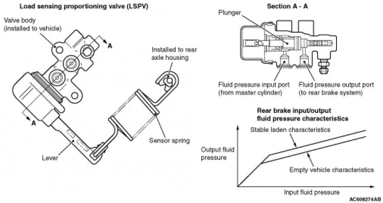

Bác Trường theo em thấy phái đầu cái loxo bắt vào cầu xe, em thấy có con ốc cho minh chỉnh được lực tác động của loxo lên van, em chưa dám chỉnh vì còn chưa hiểu rỗ được nguyên lý vận hạnh của cái van này, bác cho em hỏi khi loxo dản ra la lúc van mở hay đống, lúc đó lực thắng ở bánh sau tăng hay giảm
nếu xe chở nặng thì lò xo thả ra, lưc thắng tăng lên
Nguyên lý nó đơn giản là cái van cơ khí chứ không có gì phức tạp đâu Bác.

Cái này nó cũng không có dính dáng gì đến cái vụ xe Bác khi xuống dốc cảm thấy thắng an toàn hơn khi lên dốc đâu. Giá thành nó cũng không đắt và hiếm đến độ khi vọc làm nó hư mình phải trả giá nhiều $ đâu, nhưng liên quan đến an toàn nếu nó có hư thì thay mới thôi chứ đừng sửa làm gì.

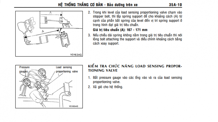

Hôm nào Bác tháo ra và mang đi đăng kiểm thử đi, qui trình đăng kiểm cho hệ thống phanh nó đâu chỉ có đơn giản là chỉ kiểm tra lực phanh chỉ cho 2 bánh sau. Trừ trường hợp Bác để nguyên hiện trạng lên bệ thử để thử cho 2 bánh trước, rồi bịt mắt đăng kiểm viên, tháo cái lò xo ra, rồi tiếp tục cho 2 bánh sau lên thử. Mà đi đăng kiểm trừ trường hợp bị vướng khí thải thì dùng chiêu, chứ tự hệ thống thắng mình vô đó để có thiết bị kiểm tra giúp cho mình an toàn mà mình lại suy nghĩ để đối phó làm gì!

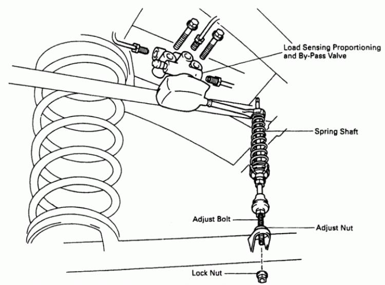

Bác ơi nhìn bên ngòai cái van đó có tới 3 ống dầu, còn trong hình thì chỉ thấy có 2 ống dầu, 1 ống vô và 1 ống ra thắng sau vậy
Hình trên minh họa van loại này cho xe khác chứ không phải Jolie. Cũng có xe nó có 3 ống dầu như Jolie như hình sau.
Jolie - Chiếc xe thân thiện
Trong hình trên họ có ghi chú là nó gồm cái van LSPV và cái van By-Pass. Hóng hớt cụ google thì em hiểu nôm na cái By-Pass đó để dự phòng khi cái LSPV tèo thì có cái By-Pass dự phòng xài đỡ, không làm cho phanh trục sau bị mất tác dụng.
