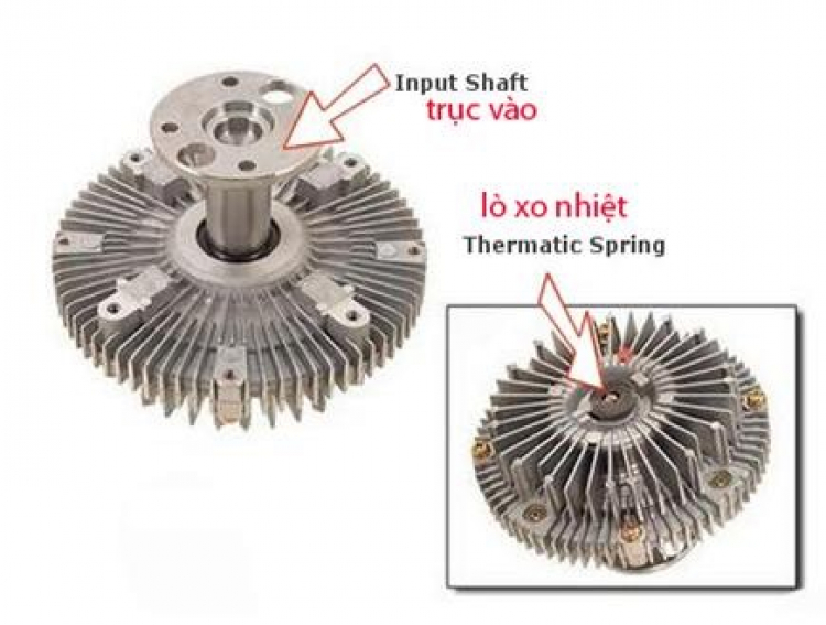

Quạt ly hợp là cái nào anh Trung? Phải cái quạt to tổ bố ngay két nước không anh? Em thấy nó vẫn quay vù vù, gió vẫn thổi đều và mạnh mà ta. Vậy lúc anh thay thì tổng phí hết bao nhiêu anh?

cái này nè Bác.
Xe Bác Đăng hôm bữa đi miền tây, đêm khuya nó bị quá nhiệt. Thế là Bác lvtphong tư vấn, xiết chết cái ly hợp này để đi tạm. Về xì gòn lại thì thay cái mới.

cái này nè Bác.

Ly hợp quạt đó bác ơi, trước đây em cũng y xì như bác, thay cái là ok giờ chỉ 1/3 đến 1/2 thôi
