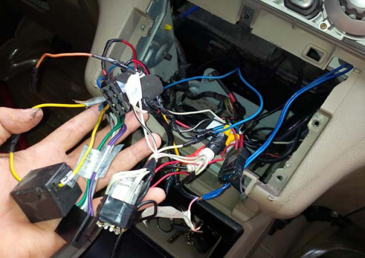

Ông trùm nhựa thắc mắc tại sao em và Bác @Solie trưa nắng lại đậu xe ngoài đường, hì hục tháo tháo lắp lắp, bị bảo vệ đuổi phải dời xe chổ khác làm tiếp mà không vào tiệm nhờ thợ làm quách cái cho xong, số là thế này...
Hiện trạng đám bùi nhùi dây điện xe em sau khi đã gắn thêm các thứ: camera de, camera cập lề, màn hình trần, camera hành trình, loa sub điện. Còn mấy thứ khác nó không nằm trong đám bùi nhùi này em không kể kẻo ông trùm vô chém em 1 phát nữa
Hình trên là em đã tháo cái chùm dây nối từ jack DVD sang jack của xe rồi đó nha, để vô nữa chắc nhìn xỉu luôn

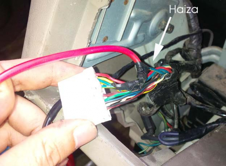

Thợ ta rất là thông thái, muốn lấy nguồn điện thì chổ nào cũng lấy được, ví dụ lấy nguồn cho cái sub thay vì lấy điện trực tiếp từ bình acquy, hoặc hộp cầu chì của xe, thì chơi luôn vào sợi dây nguồn nhỏ xíu phía sau jack cắm DVD của xe như vầy...
Các Bác thấy sợi dây điện nguồn của sub to bằng chiếc đũa mà thợ lại cắt dây, nối vào sợi dây điện nguồn nhỏ bằng ruột bút bi, thợ cũng rất "thông thái" đấu vào phía trước cầu chì của cái DVD nên xài kiểu gì cũng không đứt cầu chì tại dây cấp nguồn DVD được, mà chỉ có đứt cầu chỉ trên hộp cầu chì hoặc là... cháy dây điện taplo thôi. Hôm trước em và Bác Solie mới đấu tạm để test cái sub, đấu sau cầu chì DVD, vặn volume to chút là nó đứt cầu chì ngay.

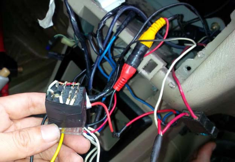

Còn dán băng keo cách điện thì ôi thôi, cái cục này các chân kim loại đều không dán, trong khi dán các mặt xung quanh đã có vỏ nhựa bao bọc... chạy lọc xọc không khéo chân nó chạm vào phần kim loại của xe (cực -) là toi.
Bác @vietnhat đã hiểu vì sao có 2 thằng khìn khìn vậy rồi nhé, và có gắn đồ chơi thì liên hệ bọn em gắn giúp cho, chỉ lấy chầu thịt bò Aeon thôi
Ông trùm nhựa thắc mắc tại sao em và Bác @Solie trưa nắng lại đậu xe ngoài đường, hì hục tháo tháo lắp lắp, bị bảo vệ đuổi phải dời xe chổ khác làm tiếp mà không vào tiệm nhờ thợ làm quách cái cho xong, số là thế này...Hiện trạng đám bùi nhùi dây điện xe em sau khi đã gắn thêm các thứ: camera de, camera cập lề, màn hình trần, camera hành trình, loa sub điện. Còn mấy thứ khác nó không nằm trong đám bùi nhùi này em không kể kẻo ông trùm vô chém em 1 phát nữa.
Hình trên là em đã tháo cái chùm dây nối từ jack DVD sang jack của xe rồi đó nha, để vô nữa chắc nhìn xỉu luôn. Và em làm tại các tiệm ngoài An Dương Vương được quảng cáo khí thế trên OS Mart dạng như chổ Bác duong_hd vừa lắp cái DVD chứ cũng không phải dạng thợ vườn ở chắc-cà-đao đâu nghen. Cũng không phải chổ Bác Hội phó Mit nhà mình vì hồi xưa mới lấy xe về em không biết ổng.
Thợ ta rất là thông thái, muốn lấy nguồn điện thì chổ nào cũng lấy được, ví dụ lấy nguồn cho cái sub thay vì lấy điện trực tiếp từ bình acquy, hoặc hộp cầu chì của xe, thì chơi luôn vào sợi dây nguồn nhỏ xíu phía sau jack cắm DVD của xe như vầy...Các Bác thấy sợi dây điện nguồn của sub to bằng chiếc đũa mà thợ lại cắt dây, nối vào sợi dây điện nguồn nhỏ bằng ruột bút bi, thợ cũng rất "thông thái" đấu vào phía trước cầu chì của cái DVD nên xài kiểu gì cũng không đứt cầu chì tại dây cấp nguồn DVD được, mà chỉ có đứt cầu chỉ trên hộp cầu chì hoặc là... cháy dây điện taplo thôi. Hôm trước em và Bác Solie mới đấu tạm để test cái sub, đấu sau cầu chì DVD, vặn volume to chút là nó đứt cầu chì ngay.Còn dán băng keo cách điện thì ôi thôi, cái cục này các chân kim loại đều không dán, trong khi dán các mặt xung quanh đã có vỏ nhựa bao bọc... chạy lọc xọc không khéo chân nó chạm vào phần kim loại của xe (cực -) là toi.Bác @vietnhat đã hiểu vì sao có 2 thằng khìn khìn vậy rồi nhé, và có gắn đồ chơi thì liên hệ bọn em gắn giúp cho, chỉ lấy chầu thịt bò Aeon thôi.
