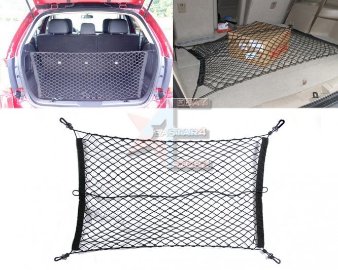

Để tránh tình trạng rơi rớt hành lý ở cốp sau khi mở thì em cần miếng lưới này mà có bác nào biết ở đâu bán hay phải đặt mua trên mạng? Hoặc đơn giản là dán sẵn 4-6 móc nhựa rồi căng dây dù nhỏ (cỡ ∅6) chéo qua khi cần sử dụng?
http://www.amazon.com/b?node=15737851
http://www.aliexpress.com/popular/crv-cargo-net.html
http://thanhbinhauto.com/Lưới-hàng-hoá-8716.htm
http://masterlock.vn/vi/3051eurd-luoi-dung-dung-cu-xe-hoi.html
Mình thấy có mấy trang trên bán, không biết có đúng loại bác cần không ?
