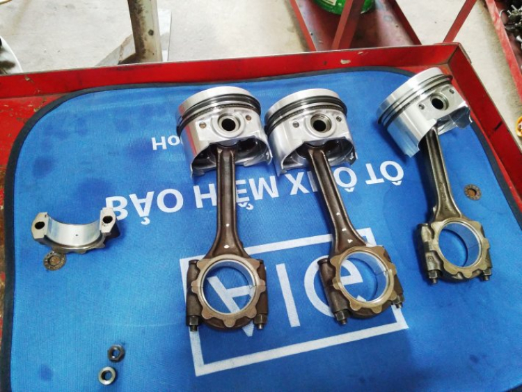

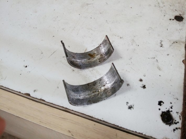

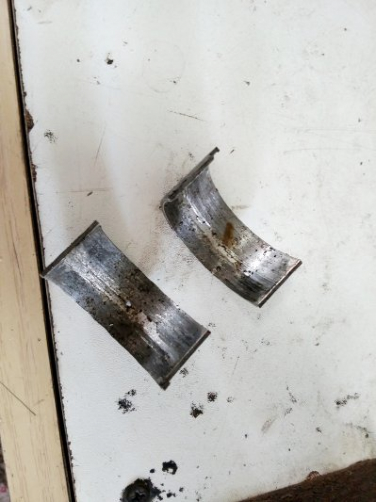

miễn cũ, bị lột tan nát vì ba dớ do lúc làm máy lần đầu rửa máy ko sạch, nếu thầy thợ mà tự rửa thì chỉ có thể nói 1 chữ "ẩu", còn nếu giao phụ rửa mà thành ra vậy thì là do ko kiểm tra kỹ trc khi ráp máy, vấn đề vệ sinh máy sạch sẽ trc khi ráp như vầy chỉ có thể nói thuộc về chữ tâm và tư duy tay nghề của ng thợ máy mà thôi, chứ chưa bàn đến chuyện trình độ ng thợ đó có giỏi hay ko, và bản thân mình cũng có lỗi vì cũng ko kiểm tra, mà có đứng đó kiểm tra dòm ngó cũng chưa chắc đã biết, hậu quả nhãn tiền nên ko trách ai đc
tan nát, lột dên là đây

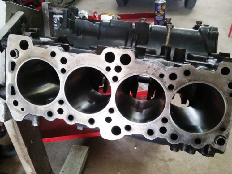

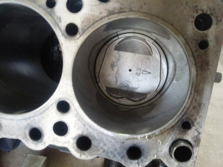

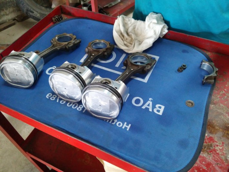

lên máy 1 thành công, hên quá ko bị bót
lên máy 2
4 máy hoàn chỉnh (quên ko record khúc quay máy)

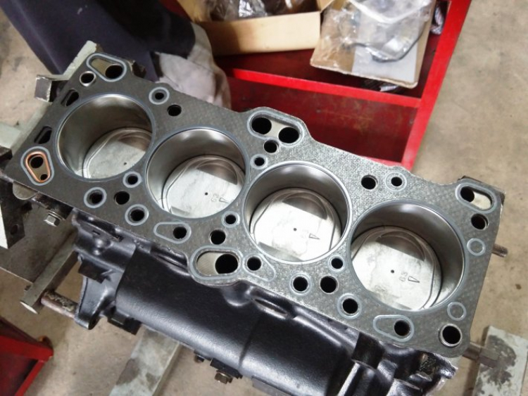

ron mới chính hãng
đóng culasse

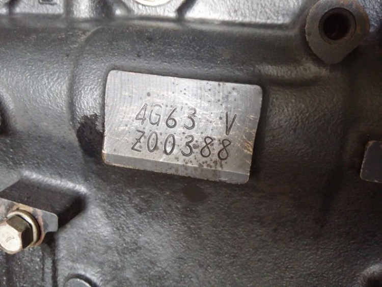

4G63

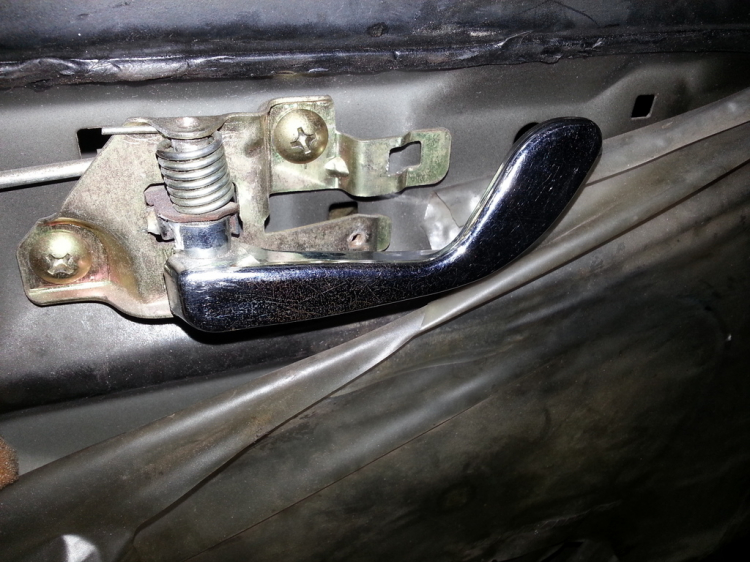

các bác cho em hỏi cái tay mở bên tài mua ở đâu ạ? của em bị gãy cái ngàm hết mở được rồi, phải hạ kính thò tay ra ngoài mở mới được

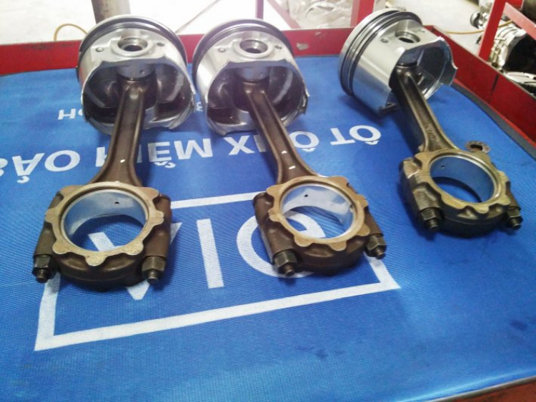

Dên và piston đẹp quá, thank bác Tân cho em xuyên thấu vùng kín jolie
đỡ cho e là 4 cùi chỏ còn nguyên, ko bị xi nhê nhúc nhích gì nên rửa sạch sẽ xài lại, dên zin của hãng từ đầu đến h, fun 1 cái là ko biết ông thợ nào lấy bút xóa chấm làm dấu dên theo máy, bác nhìn kỹ thấy có cây 2 chấm là máy 2, 3 chấm là của máy 3, ko hiểu sao đánh dấu làm gì vì cây nào cũng như nhau, nếu thay thế nhau ko đc tức là có 1 máy bị gì đó hoặc cây đó bị cong nhẹ mà ko biết, để vậy ráp vô mốt nó thọt cùi chỏ bể vỏ block máy là chết luôn. mà e hỏi rồi, vỏ block mới cũng ko bn, nên nếu lỡ phải thay luôn vỏ block cũng ok, chỉ có điều ra CA làm tờ khai để xin đóng số máy mới rất lộn xộn. còn vỏ block nứt mà đem hàn gang lại sau này nó bị vặn tùm lum cũng ko ngonDên và piston đẹp quá, thank bác Tân cho em xuyên thấu vùng kín jolie
Bác ghé Đại lý thay luôn cho nó nhanh, mắc hơn hàng ngoài chút.![]()
các bác cho em hỏi cái tay mở bên tài mua ở đâu ạ? của em bị gãy cái ngàm hết mở được rồi, phải hạ kính thò tay ra ngoài mở mới được![]()
