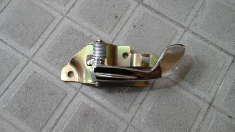

cái này tự thay cũng dễ thôi báccái này tiệm Chí Tuyết 329 Nguyễn công trứ , Q1 (đối diện chợ Dân sinh) có bán. hinh như 150k/cái . mà hình như k có thay.
