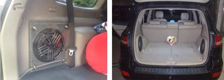

[BCOLOR=#ffff00]Phần 1 - tìm loại sub phù hợp[/BCOLOR]
Kính các Bác, thấy mấy em trẻ đẹp diện sub hơi như vầy nhìn gọn và xì-tin-dâu quá
Jolie - Chiếc xe thân thiện
(Hình chôm chỉa trên nét)

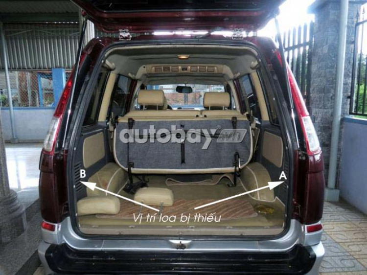

Thấy vậy nên em cũng đú đỡn muốn Jolie nhà mình cũng có cái cho bằng lớp trẻ. Đêm đêm lén mò lên mạng search tìm hoài mà chưa thấy em Jolie nào có sub dạng như thế, kể cả các xe Freeca, Adventure của xứ người. Ngoài loại sub điện hay dùng, nếu giải pháp sub hơi thì toàn thấy dạng khủng theo kiểu... xe bán kẹo kéo không thôi. Ý tưởng của em là sẽ đặt sub tại vị trí 2 cái loa cuối cùng bị nhà sản xuất lắp thiếu như vầy:​

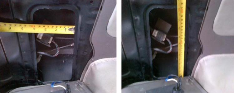

Sau khi tháo miếng ốp nhựa ra thì mới hiểu được tại sao chưa thấy xe Jolie có sub ở nơi đó, vì khoảng không gian còn lại của các hốc này khá hẹp…​
Do vậy nếu lắp loa vào đây chỉ có loại loa tròn có kích thức 4-in hoặc loa hột xoài 4x6-in mới vừa được. Cho nên Bác nào muốn lên loa full-range cho 2 vị trí này thì lưu ý mua loa có kích thước em vừa nêu là về lắp vô vừa khít. Với ý tưởng của em thì vấn đề nan giải ở đây là chẵng có nhà sản xuất nào sản xuất ra cái loa sub có kích thước bé xíu như vậy.​

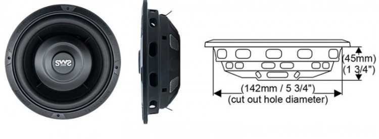

Không lẽ bó tay để các em trẻ đẹp cứ dèm pha bảo Jolie giống như cụ già hết date, và để cho tay nhà báo Ngọc Điệp gì gì đó sáng cái con mắt ra, em quyết chí phải tìm được củ sub có thể bố trí vừa chổ cái hốc đó. Đo kích thước thì thấy củ loa đường kính cở 6.5-in có thể được và quan trọng là phải loại sub có côn dạng siêu mỏng (shallow mount). Loại không đảm bảo tiêu chí trên khi lắp vào sẽ bị cấn hàng ghế 3. Cuối cùng cũng tìm ra được thằng Earthquake SWS-6.5X này:​
http://www.earthquakesound.eu/car-audio/sws-subwoofers/sws-65x.aspx
Thông số loa xứ người này sao thấy cứ như là sinh ra để dành cho nàng Jolie xứ ta vậy á :p. Chỉ cần chiều sâu của thùng loa > 5 cm là lắp được.

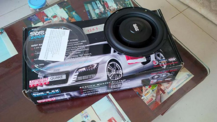

Nhưng coi kỹ các diển đàn audio của bọn Tây lông thì thằng Earthquake sản xuất ra cái loa sub nhỏ nhắn siêu mỏng cánh này dùng để thay thế cho các vị trí loa sub có sẵn theo xe, thấy thường họ dùng để thay thế loa OEM theo xe của xe BMW và xem review được đánh giá khá tốt. Nó là loa của Mẽo nữa, thế là máo lên quất 1 cặp. Coi như Jolie đi guốc mộc nhưng bên trong xài hàng hiệu chút vậy :p, loa ship về đến nhà như vầy, 1 hộp nó là 1 cặp nên có khi trong tương lai sẽ có thớt thanh lý lúc nữa đêm không chừng :D…​
Thời gian tìm hiểu, quyết định đặt loa và hàng về đến VN gói gọn như thế nhưng cũng mất hết tầm… 02 tháng. Loa sub nó nặng nên tiền ship gần bằng tiền hàng, về không xài được thì quyết cũng treo lên xe ngắm chơi vậy.​
