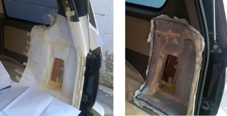

Tiếp theo là làm khuôn composite theo thân xe. Muốn sub phát huy hiệu quả tốt thì thể tích sub phải nằm trong khoảng nhà sản xuất khuyến cáo, xem catalogue thì loại sub này cần thể tích từ 5-8 lít là lý tưởng. Do muốn tận dụng hết không gian của xe có thể nên em sẽ dùng cái hốc chổ vị trí loa còn thiếu đó cho sub luôn. Hình trái bên dưới là dùng giấy và keo dán che lại nội thất để làm composit, sau khi quét 1-2 lớp compsite đợi cứng tháo ra, cắt tỉa sơ bộ sẽ được cái hình bên phải, ướm tiếp vào xe, dùng viết bút lông làm dấu phạm vi để cắt viền chính xác cho cái sub.

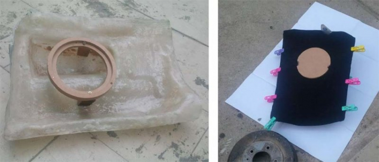

Có được cái khuôn theo thân xe, quét thêm vài lớp composite cho chắc chắn, dùng vít định vị vòng loa trên khuôn, dùng vải bọc lại để làm khuôn “mặt tiền” của sub như hình sau.
Phải nói chiêu dùng vải này em học được trên youtube quả lợi hại thiệt. Nhanh gọn, đơn giản...

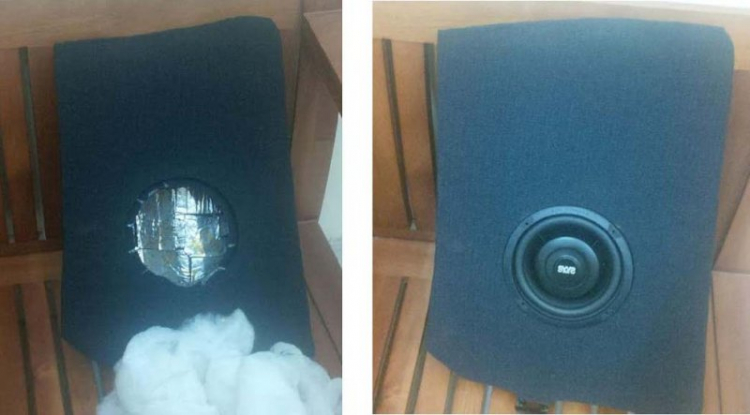

Sau đó quét 1 lớp composite trên mặt vải, chờ đông cứng quét thêm vài lớp, tháo đinh vít lấy 2 thanh gỗ trụ định vị vòng loa ra thì sẽ được cái thùng loa sub. Tiến hành dán 1 lớp cách âm, thật ra là để chống rung, và nhét vào 1 ít sợi bông nhằm triệt tiêu bớt âm phản xạ sẽ có được cái thùng loa sub như hình sau bên phải.

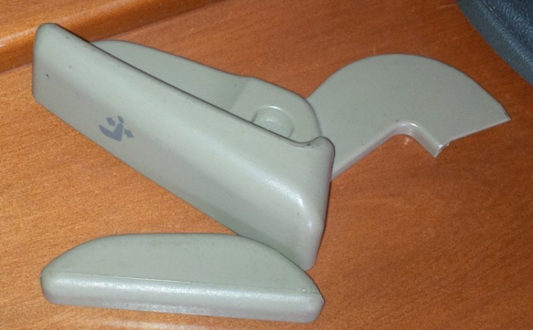

Hiện tại em cần mua 2 cái tay kéo lên để ngã lưng ghế của Jolie đời 2005,bác nào có dư xin cho em chia lại,hoặc có bác nào biết chổ nào bán chỉ giúp em với.cám ơn rất nhiều

thì e đang nói hàng cuối đó, e thắc mắc hoài ko hiểu sao bác ko bật ghế đc, hay ghế của bác đã bị mổ xẻ???
Vậy nhờ A Tín làm cho e 1 cặp nha, cám ơncác bác như thế nào, chắc phải chế thôi...cái này bác đưa em mần cho
Hình như bác @tucongvien đang có dư cái bên phụ, bác @Jolie đen dư cái bên tài, gộp 2 bác này lại là khớp lệnh cho xe bác luônchào các bác
Nếu bác dùng xe này lâu rồi thì bác hình dung ra nó, còn ae mà mới mua xe về đã thiếu cái này thì coi như mù tịt luôn,
Dù sao e cũng gửi cái hình để bác tham khảo
