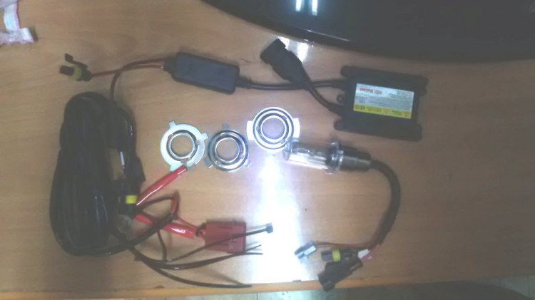

Gắn đèn xenon kiểu này Grandis gắn trên 5 năm rồi các bác. Nhưng lúc đó cái chụp ánh sáng là tự chế chứ khong làm sẳn như bây giờ.
Còn ván đề hội tụ hay loe là do tâm (điểm sáng của đèn xenon làm cùng khoảng cách với đèn dây tóc là được.
Trong bộ còn kèm thêm mọt số chân đèn để điều chỉnh.
Trong bộ còn kèm thêm môt số chân đèn để điều chỉnh.
Jolie - Chiếc xe thân thiện
Xennon có nhiều loại và giá cả khác nhau. Loại này là 35w bóng AC (xoay chiều) mà xoay chiều thì đọ bền kém hơn một chiều, 1 triệu/bộ.
Loại môt chiều công xuất lớn hơn 55W 1 triệu 6. Cả hai đều đủ điều kiện sử dụng. Bác khumui bán hàng trước giờ các bác yên tâm.
Theo ý kiến của mình, so vơi bixenon, bộ phận che chống lóa tuy vẫn phản quang, nhưng làm ánh sáng đèn giảm khoảng 10-20%, nếu dùng 55W thì nó sẽ sáng như Bixenon gắn tren PS 3.0 hiện nay.
hình tham khảo.
