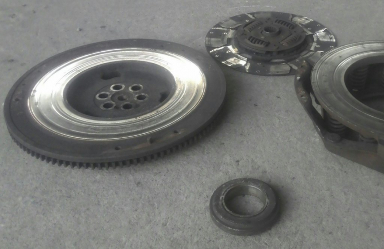

Em nghe trong giới phá xe nó đồn là mỗi lần thay bộ ly hợp người ta chỉ thay đĩa và bàn ép, còn bánh đà thì vớt lại. Ngày xưa phụ tùng khó khăn mắt mỏ ngừ ta còn thay mỗi dĩa thôi, bàn ép cũng vớt lại luôn. Riêng bánh đà mà vớt nhiều quá thì đạp ga xe vọt rất nhạy nhưng thả ga ra là nhanh mất trớn lắm. Bữa nào anh thay ly hợp kiểm tra cái bánh đà là biết liền

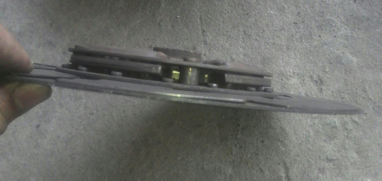

Cái xe nhà cũng lì lì, buông ra thì mất trớn, tháo ra nó như thế này.

Bố xịn tốt thật. Mỏng như tờ name card mà vẫn chưa bể.

Bác hỏi ngu thì em cũng xin thưa cái ngu ý của em:
Cái lò xo trong dĩa theo em là để dập xung động chống truợt và tạo sự êm ái khi côn "bắt", bác để ý sẽ thấy ở lá côn mới nó rất chắc còn lá côn cũ thay ra thì lò xo bị "dúm" lại và mòn hơn nên bị rơ có thể xê xích đuợc. Vật liệu làm lò xo thì mình không biết nên theo em cứ cái nào lò xo to mà nhiều thì chơi.
Chưa kể vật liệu làm mặt bố là quan trọng nhất
vậy là bác chọn cái hình bên trên rồi, cái đó có dập logo mit luôn đó...tinh thiệt đúng người có nhiều vết thẹo có khác...kkk
nếu xịn thật các lò xo không rơ ọc ọc, có thể đi dán phíp để xài lại cái xương lá côn đó (cái này e học lỏm dân độ xe) vì mua mới có thể không bằng... còn mỏng hay dày ko liên quan tới xịn hay không...(theo e thôi)
Vật liệu tốt, đều, mịn..nên nó vẫn chịu nhiệt tốt và truyền lực được.
