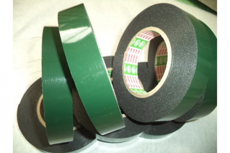

tấm poly rỗng ruột, em sợ bắn cái nó bẹp cái tấm luôn, với e đang tính làm bán kiên cố vì có mục đích khác
a có hình nó ko a share e với, lúc đầu cũng tính dán băng keo 2 mặt nhưng ko biết có ổn ko, lỡ mưa bọc gió nó bay vù vù thì toi
Bác cứ bắn chậm thôi, gần đến thì xoay đầu khoan bằng tay vào hoặc bác ra tiệm nhôm kính mua mấy thanh la kẹp dọc theo xà gồ rồi bắn vít vào nẹp lại thì ko sợ bẹp đâu ạ
http://hongquanggroup.com/tu-van-ky-thuat/8-buoc-huong-dan-lap-dat-tam-lop-thong-minh-polycarbonate
Jolie - Chiếc xe thân thiện
đây Tân, dùng loại thông thường bán nhiều ở các cửa hàng kim khí( thợ làm QC chuyên mua để dán tấm alu )
Chánh xác.
Bắn vít là nó xẹp lép lun.
Anh thấy thợ nó làm ở nhà anh là mua thanh nhom U chạy dọc tường. Thanh nhôm H để nối tấm này với tấm kia. Và dùng thanh nhôm H chận trên tấm poli rùi bắn vít xuống. Vít thì mua loại 2 phân nhỏ chứ ko phải loại bự chà bá như của Bác trùm nhựa.
Hôy đi nha...
Đấy là hình mô phỏng thôi..., nhưng vít 2 phân kg đủ nha, em đã tự lợp mái nhà e nên e biết, không cần thanh nhôm đè lên đâu, thanh nhôm chỉ để nối 2 tấm giáp mí với nhau hôy, chỉ cần con lông đền là đủ
Em kg hieu sao lão Hitc bảo dán keo 2 mặt,
