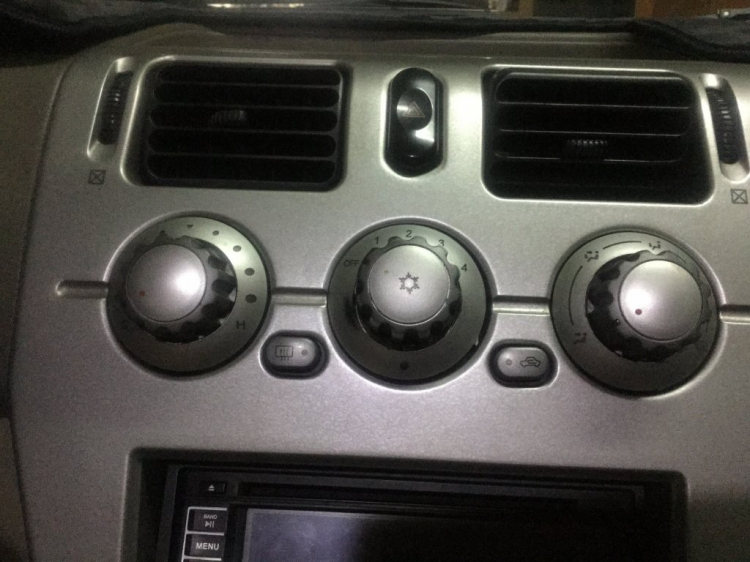

Các Bác cho e hoi, 3 cái công tắc bằng nhựa màu trắng ở bên trong ac, sấy kiến, lấy gió trong ngoài, của vợ 2 em bị chạm tèo hết rồi , e đi mua mà không co ,hỏi ở trong Mic nói chỉ có bán nguyên bộ như hình trên 6 triệu muốn mua thì đặc cộc dể síp về em nghe mà muốn té ngửa , bác nào biết chỉ giúp em, em cảm ơn.?

View attachment 575442Các Bác cho e hoi, 3 cái công tắc bằng nhựa màu trắng ở bên trong ac, sấy kiến, lấy gió trong ngoài, của vợ 2 em bị chạm tèo hết rồi , e đi mua mà không co ,hỏi ở trong Mic nói chỉ có bán nguyên bộ như hình trên 6 triệu muốn mua thì đặc cộc dể síp về em nghe mà muốn té ngửa , bác nào biết chỉ giúp em, em cảm ơn.?
Chia buồn với bác
Bác phải tháo ra xem nó chạm hay hư làm sao? Do công tắc hay do mạch? Hay do mấy thứ kia nó tèo? Rồi mới tính chứ bác ko kiểm tra có khi còn sửa đc, rất đơn giản thôi mà lỡ bỏ đi thì phí, nhìn hình thì thấy mấy cái nút còn tốt mà ko biết bên trong thế nào. Bác ko kiểm tra đc thì cứ tháo nguyên cụm hoặc chạy lại chỗ mấy ông sửa điện tử mấy ổng kiểm tra dùm, có khi mấy ổng còn sửa tốt hơn mấy ông thợ điện trong gara đó. Chỉ sợ mấy ổng ko có đúng các linh kiện bị hư hỏng để thay thế thôi.

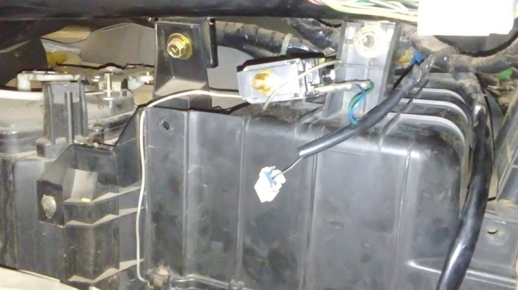

Hôm qua mới phục hồi hệ thống lạnh như theo xe hết 3tr, bỏ luôn quạt phụ .
Chủ trước độ chế nhiều quá bị hư cảm biến nhiệt độ, hư board điều khiển dàn lạnh sau, Solenoi dàn lạnh sau hư, câu trực tiếp mở quạt là block chay luôn không tự động dừng....
Chủ trước độ chế nhiều quá bị hư cảm biến nhiệt độ, hư board điều khiển dàn lạnh sau, Solenoi dàn lạnh sau hư, câu trực tiếp mở quạt là block chay luôn không tự động dừng.... View attachment 575458
cái relay cúp lạnh của a giống của e (xài contact gạt) nhưng theo e biết từ 1 thợ khác thì cái đó cũng chưa phải zin của hãng, xài cái đó nó đóng ngắt block nghe rất rõ, còn zin của xe thì rất êm ko cảm nhận đc (???) chưa biết thực hư ra sao, chưa sắp xếp time đi phục hồi zin đc với đang xài bt thấy cũng ok nên để thôi, mà đúng là thấy nó đóng ngắt lớn thật
do hôm rồi bị bể ống lạnh ra dàn nóng ,xe không lạnh, đọng nước dàn lanh sau...quạt phụ 80w rất ồn nên làm luôn
