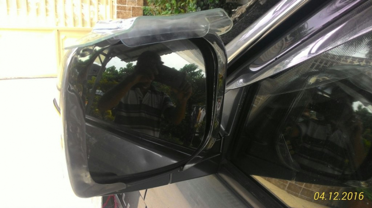

Kính hậu bác xịt vẫn đc mà. Còn ko thì mua cái ốp che mưa kính hậu giống bác fiatermientay chỉ đó, ko biết khi cụp kính vào có bị cấn ko?

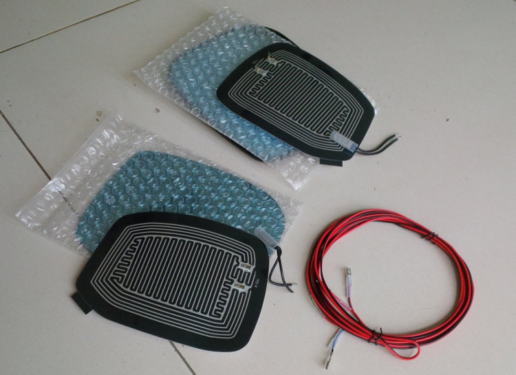

Sấy cũng mất thời gian lâu và với điều kiện ko có mưa liên tục chứ trời đang mưa bác mở ko tác dụng đâu, bác trùm AT đã test rồi mà hình như ko đạt nên thôi hay sao ý.

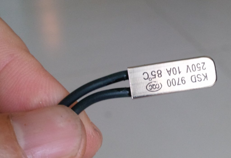

Vấn đề chưa trình làng đc là khi độ chế phải đảm bảo an toàn. Trước đây test kh phải kh đạt mà là nó nóng hoài không ngắt nếu mình quên tắt nên kg an toàn, giờ đã tìm đc giải pháp là dán thêm cái relay nhiệt khống chế đến 85 độ là nó tự ngắt
Jolie - Chiếc xe thân thiện
Giờ version 2 đã đầy đủ phụ kiện, nhưng sắp hết mùa mưa nên cũng kg còn hứng thú để mần tiếp!
mạch của freeca luôn hay loại nào same same nhìn đã vậy a, xe zin thì nó đấu chung với contact sấy kính sau đó anh, anh coi thêm để ngâm cú nha
@cuccu: bác đã đi qua xe rồi, thì e nghĩ chắc bác biết nên sẽ ko hướng của gió ra kính để đọng sương mờ kính đúng ko?, còn vấn đề bác nói thì e và mọi ng thấy bình thường mà ta, đâu có gì đâu sao bác lo hoài ta, ko thì bác xài cái "mirror cap" ở trên đi, nó bằng silicon dẻo nên gập vào có đụng thì tự nó ép xuống ko sao cả.
