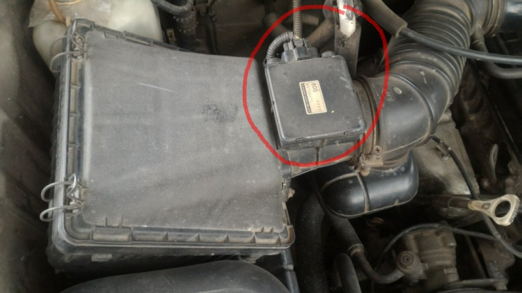

Phải cái đó ko bác? Mình rút jack cắm ra hả? Reset Ecu là tháo hết các cộc bình ra hả? Trong bao lâu gắn lại?Cái hộp vuông phía trên lọc gió đó bác Quang
Đúng cái hộp đó. Bác thử làm theo hướng dẫn của bác @langtu19_vn xem saoPhải cái đó ko bác? Mình rút jack cắm ra hả? Reset Ecu là tháo hết các cộc bình ra hả? Trong bao lâu gắn lại?View attachment 607667
Các bác chỉ e cách reset hộp ecu giúp. Cám ơn.
Bác chạy xe ra quán cafe, giật nắp capo, lấy cái khoá 10 tháo cọc "-" bình acquy, vào gọi ly cafe uống xong ra gắn cọc bình lại. Vậy là reset lại ECU òi đóCác bác chỉ e cách reset hộp ecu giúp. Cám ơn.

Tháo cọc âm trước dương sau. Lắp dương trước âm sau. Tháo ra khoảng vài phútCác bác chỉ e cách reset hộp ecu giúp. Cám ơn.

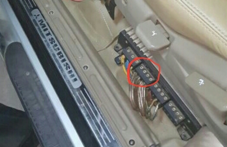

Có cái sub này mà ampli còn dư 2ch (kênh) nên em nghi thợ đấu dây loa chưa đúng lắm, cả 4 loa cánh hình như thợ chỉ xài chung có 2 kênh thì phải (chổ e khoanh màu đỏ). Chỉnh lại mỗi loa 1 kênh độc lập nghe sẽ hay hơn.

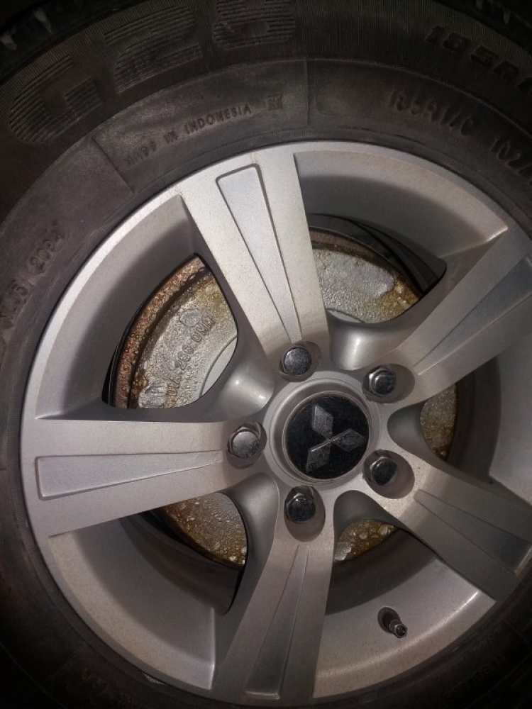

Cháy sơn tăng bua, mai phải mở ra xem có cháy bố k nữa. Bố sau Jolie k biết bnhieu 1 cặp các bác nhỉ?
