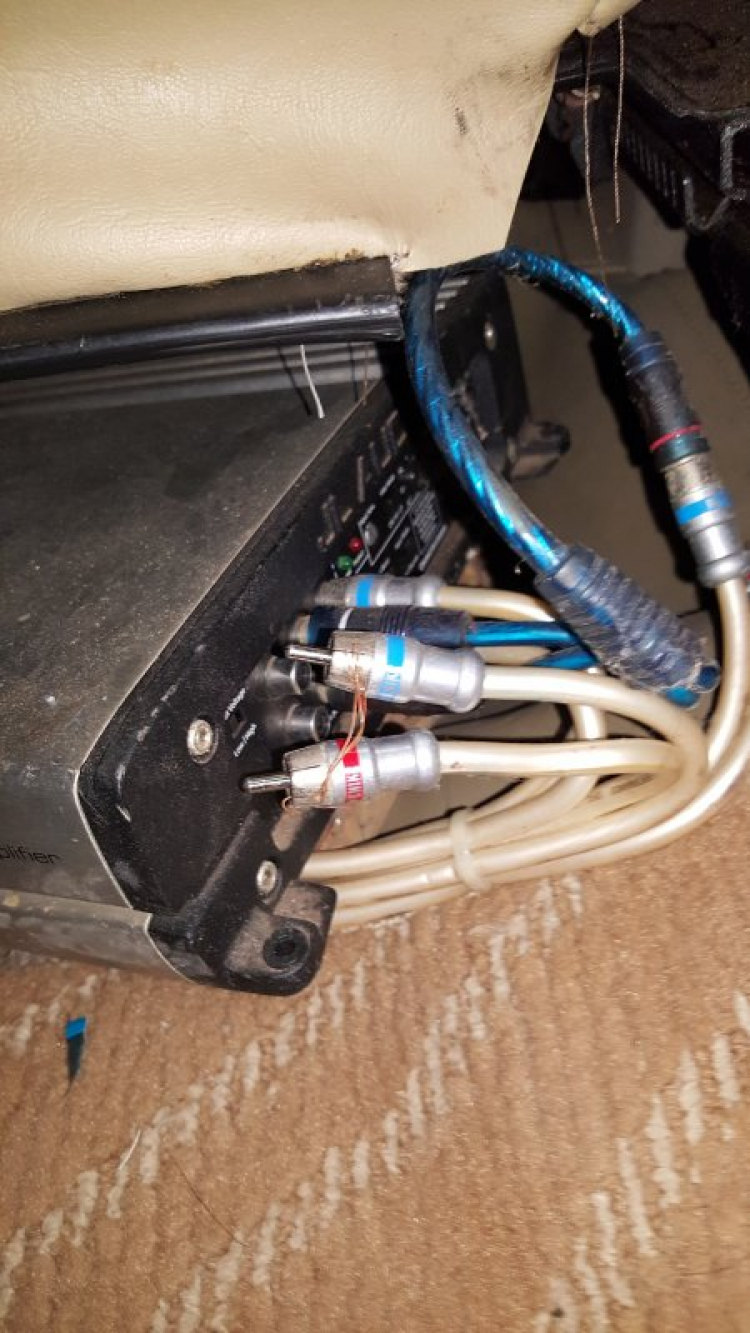

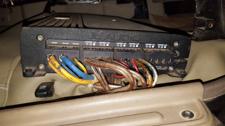

@lvtphong : Một mớ bòng bong, dây đồng câu móc tùm lum. Khi nãy ra đếm ngoài 4 loa zin theo xe, còn có 4 loa lớn gắn ở 2 cửa trước và hông xe ở hàng ghế ba, 4 loa treb nhỏ bằng trái chanh gắn ở 4 cánh và 1 loa sub. Như vậy có 13 cái loa. Nối vào đầu out của amply chỉ có 7 loa nên chắc có nối tắt chỗ khác. 13 loa nhưng em chỉ nghe được 11 loa, 2 loa treb ở cửa trước chả nghe thấy gì, phía sau thì oke.
Thú thực trước giò em chưa quan tâm lắm tới âm thanh trên xe. Bác nói em mới để ý, đúng là âm thanh xe em nghe chưa hay lắm, bass yếu so với kích thước thùng loa (tai trâu em cảm nhận vậy :D ). Có khi một phần do cái DVD 1 din Tung Của của em nó phát âm dở??? Bác mà ở gần em sẽ chạy qua nhờ bác tư vấn ngay:3dgoidien:

View attachment 607863 View attachment 607864 View attachment 607865 View attachment 607866 View attachment 607863 View attachment 607864 View attachment 607865 View attachment 607866 @lvtphong : Một mớ bòng bong, dây đồng câu móc tùm lum. Khi nãy ra đếm ngoài 4 loa zin theo xe, còn có 4 loa lớn gắn ở 2 cửa trước và hông xe ở hàng ghế ba, 4 loa treb nhỏ bằng trái chanh gắn ở 4 cánh và 1 loa sub. Như vậy có 13 cái loa. Nối vào đầu out của amply chỉ có 7 loa nên chắc có nối tắt chỗ khác. 13 loa nhưng em chỉ nghe được 11 loa, 2 loa treb ở cửa trước chả nghe thấy gì, phía sau thì oke.
Chỉnh loud qua ON và chế độ USER mà nghe k đã thì có nước gắn Sub or thay loa khác thôi. Trình thẩm âm của e k có nên e chơi sub đỡ, để lòe người ta:3dcuoi:
