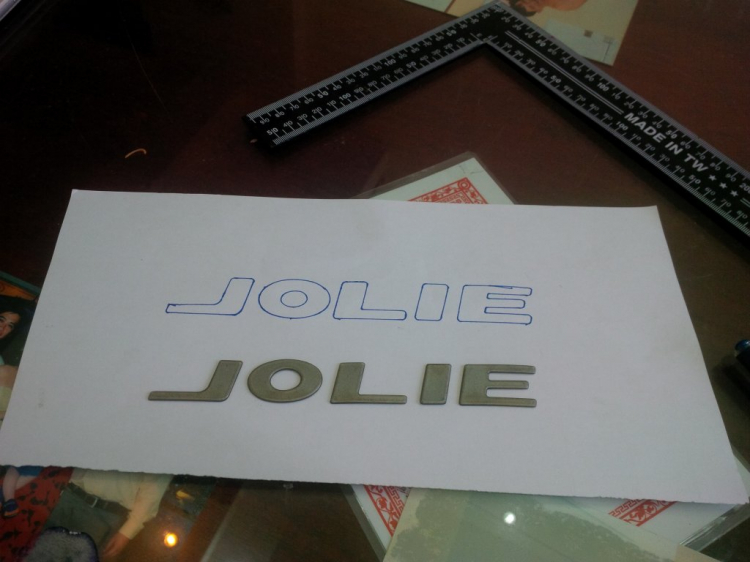

Có Bác nào đu theo món này không để sẵn làm 1 lần em làm luôn cho tiện. Có số lượng e sẽ báo lại giá nhưng dự cũng hạt dẻ thôi.
Jolie - Chiếc xe thân thiện
Vật liệu dự kiến là inox mờ hoặc nhôm phay dày 1mm cắt CNC với kích thước đúng zin. Món này giờ là hàng hiếm vì hãng không còn bán và thị trường ngoài cũng không có. Một xe đủ bộ là 3 chữ (2 bên hông và 1 đuôi).​
Em đăng ký
Em 3
