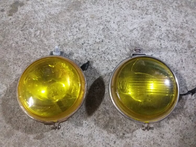

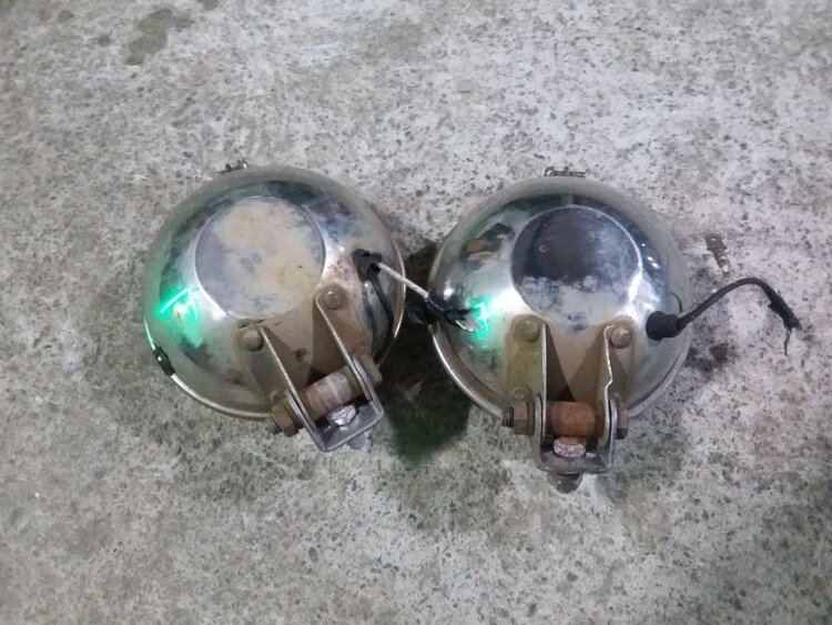

Sẵn tiện em lục trong kho ra 1 cặp bi 2.5" loại pha cos. Em muốn ngâm cú chế cháo cho đèn gầm nè mấy bác? Xin hãy hiến kế cho em (không hiến xác) :)
