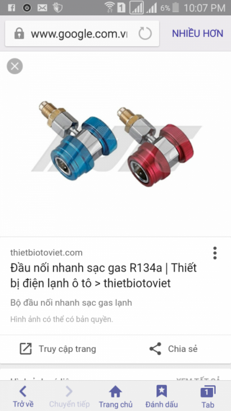

đồ chơi đầy đủ rồi a. chỉ thiếu cặp này để sạc gas xe

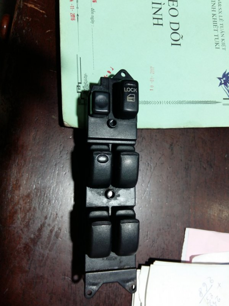

Cái này phải ko anhCác bác ơi, có bác nào còn dư cái nút chỉnh lên xuống kiếng ko? Chia lại e 1 cái với. Xin cám ơn.
Ai muốn sạc gas bù hụt thì em đưa cái này về nhà tự sạc, không cần bình gas lớn, chỉ cần mua 1-2 bình gas mini134( giống bình xịt sơn ATM về tự sạcđồ chơi đầy đủ rồi a. chỉ thiếu cặp này để sạc gas xe

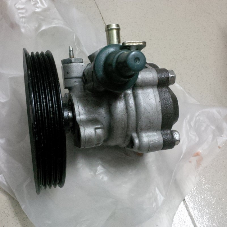

Em còn sơ cua 1 bơm trợ lực lái, ai cần gáp lấy xài hoặc muốn test thử thì e đưa cho, hôm trước 2 cái mà e hiến dâng cho @luckien rồi giờ chỉ còn 1 cái lận lưng đây

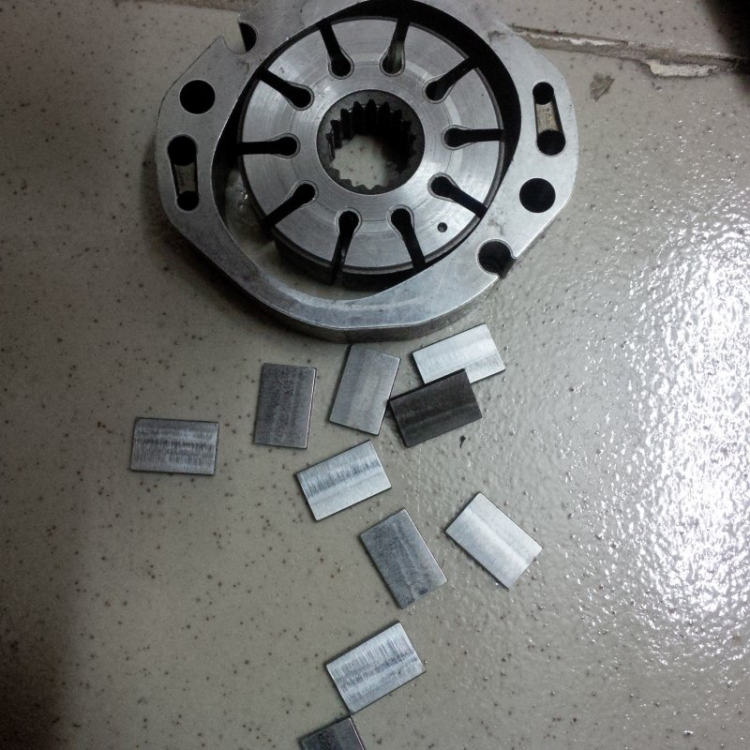

Hoặc tiết kiệm nữa thì lấy bộ ruột bao gồm các lá thép này về xem thay thế vào, đây là hàng tháo xe...
Bơm yếu là do các lá thép này nó bị mòn...
Nguyên lý bơm lốc lạnh và bơm trợ lực là như nhau đều sử dụng các lá thép này, lốc lạnh kêu là do thiếu nhớt 1 phần là do các lá thép này cũng bị mòn
Để bơm trợ lực được bền hơn thì nên thay dàu trợ lực định kỳ theo hướng dãn nhà sx
lốc lạnh chạy êm và bền thì nên đề nghị các thợ lạnh khi sạc gas phải cho thêm 1 liều lượng nhớt lạnh vừa đủ, loại lốc này nhớt và ga lạnh đi chung..
