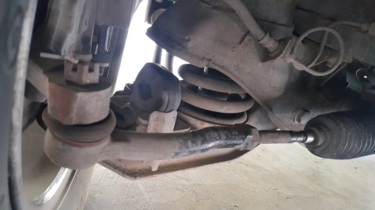

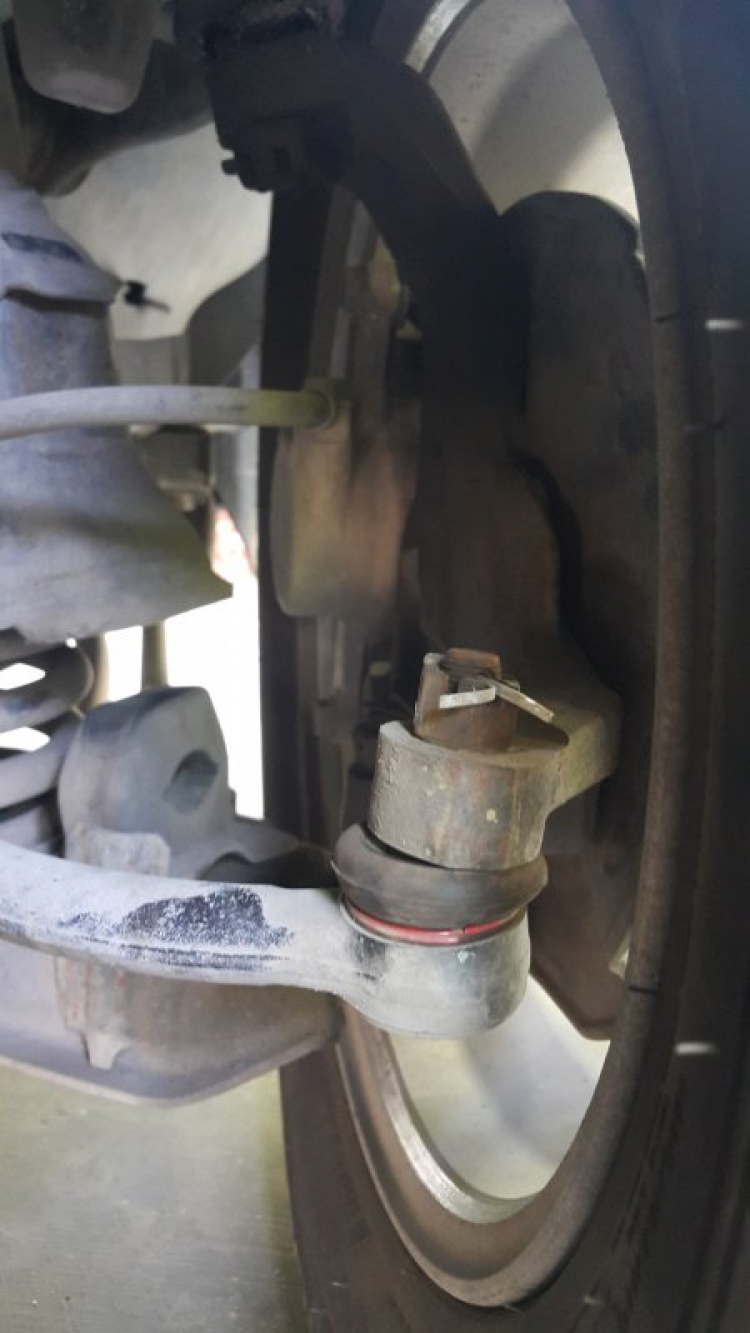

Bác đánh lái hết bên tài, chụp rõ từ phía sau tới, tương tự bên phụ cũng vậy cho 2 tấm hình dễ hình dung nha.
Hôm nào rãnh, bác ghé hãng mua 2 cục cao su thanh cân bằng về thay, giá không mắc đâu.
Cảm ơn bác Trí, bác Phong, em gửi thêm hình để bác Trí nghiên cứu

sẵn cho em hỏi có bác nào tự thay cao su chụp thước lái bên phụ được, hướng dẫn giúp em thay với, cao su này gara thay cho em tháng 9 năm ngoái mà giờ rách rồi, chắc thay hàng rởm

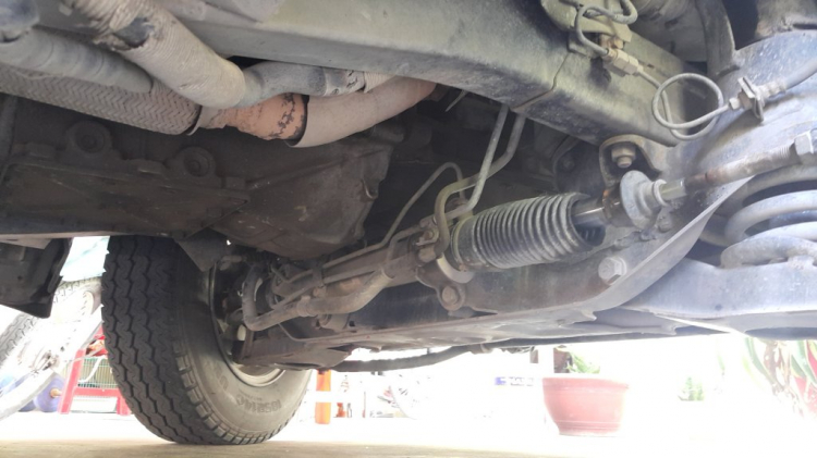

Cảm ơn bác Trí, bác Phong, em gửi thêm hình để bác Trí nghiên cứu View attachment 640329 View attachment 640331 View attachment 640332 sẵn cho em hỏi có bác nào tự thay cao su chụp thước lái bên phụ được, hướng dẫn giúp em thay với, cao su này gara thay cho em tháng 9 năm ngoái mà giờ rách rồi, chắc thay hàng rởm
Bác nên kiểm tra lại toàn bộ hệ thống treo trước, kết cấu khung gầm ,nhin hình cuối thước lái xe em ko bị cạ vào khung bợ i khi đánh hết lái , rotin thước lài ngoài không bị nghiên
