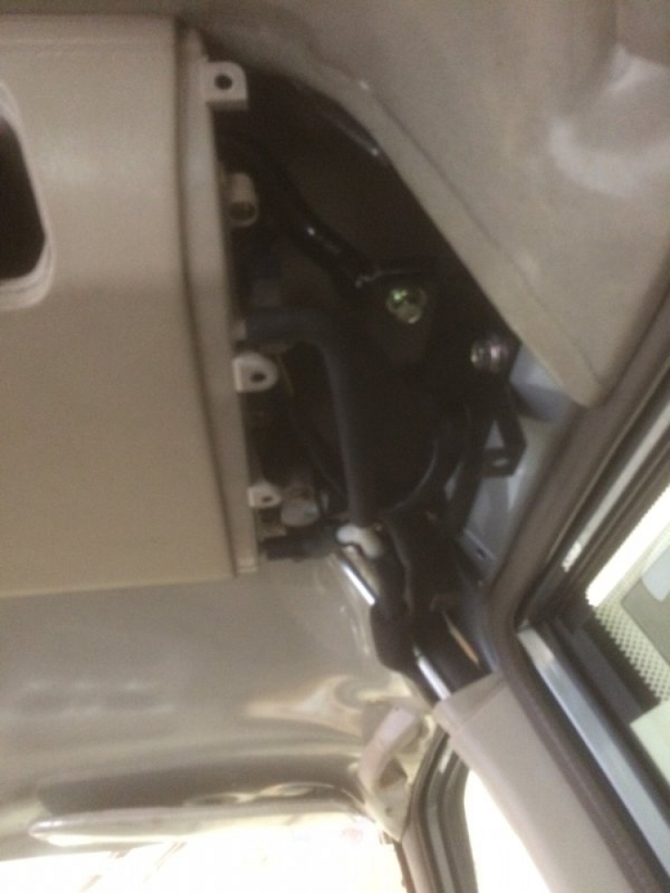

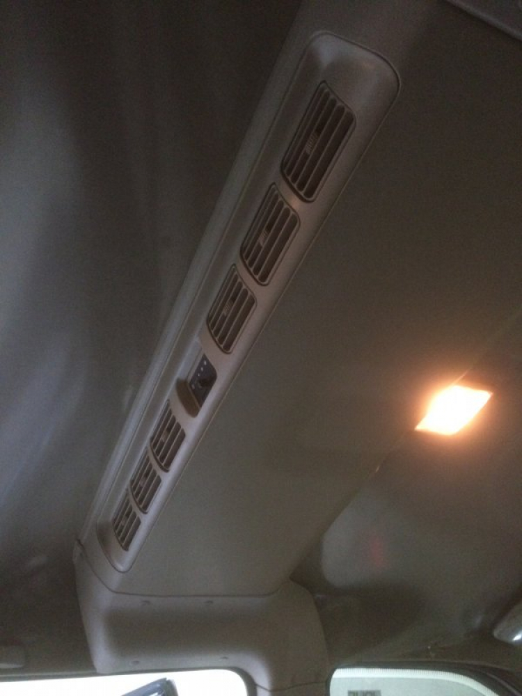

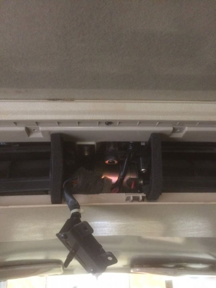

Ủa Jolie đâu có lọc gió mlanh đâu bác?Rảnh rỗi sinh nông nỗi các Bác. Chiều nay e thử gở vệ sinh lọc gió máy lạnh... mở đến đây đành bó tay... ko dám làm tiếp kkkk. Các bác nào có kinh nghiệm xin chỉ giáo, e đội ơn.

Đúng rồi phát hiện ra chỉ có quạt gió kkkkỦa Jolie đâu có lọc gió mlanh đâu bác?
