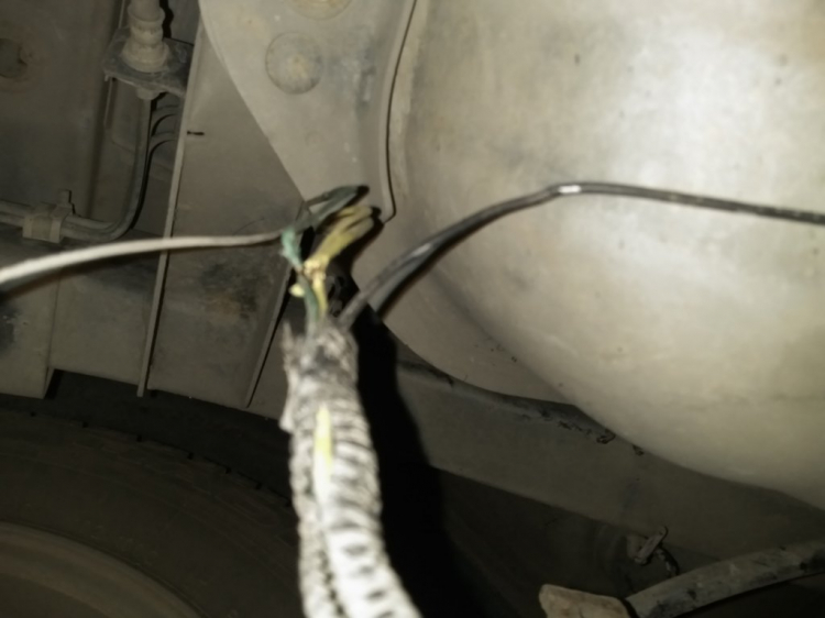

Chiều này vô tình thấy cọng dây nó lòng thòng dưới đất mà em không biết nó là dây gì nữa, nhờ các bác giải ngố giúp em với. Em thấy nó nối gần chỗ bình xăng
Nhìn giống bó dây cụm bơm xăng và báo xăng quáChiều này vô tình thấy cọng dây nó lòng thòng dưới đất mà em không biết nó là dây gì nữa, nhờ các bác giải ngố giúp em với. Em thấy nó nối gần chỗ bình xăng
Không biết có liên quan không mà cái bình ắc quy nó hết điện luôn, mở công tắc không liên đèn gì hết trong khi đó đèn trần thì sángNhìn giống bó dây cụm bơm xăng và báo xăng quá
Hình như là chuột đã cắn nham nhở cả bó dây đó rồi hả BácChiều này vô tình thấy cọng dây nó lòng thòng dưới đất mà em không biết nó là dây gì nữa, nhờ các bác giải ngố giúp em với. Em thấy nó nối gần chỗ bình xăng
Chuột thì không có nhưng chó thì cả bầy, đó giờ không sao, tự nhiên tuần nay mấy anh chị rủ nhau chơi trốn tìm dưới gầm. Em đang sạc bình lại nhưng không dám gắn vô sợ chạm chập nữa thì mệtHình như là chuột đã cắn nham nhở cả bó dây đó rồi hả Bác.
Nguồn điện từ ắc quy đến các thiết bị trên xe qua 2 đường:Chuột thì không có nhưng chó thì cả bầy, đó giờ không sao, tự nhiên tuần nay mấy anh chị rủ nhau chơi trốn tìm dưới gầm. Em đang sạc bình lại nhưng không dám gắn vô sợ chạm chập nữa thì mệt
-trực tiếp
-qua công tắc ACC
Theo hình thì bác nên kiểm tra lại dây điện xanh vàng trước, có dấu hiệu "cẩu xực"

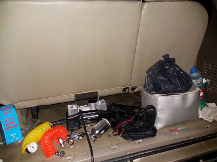

Đằng sau mớ hỗn độn này là cả 1 âm mưu! Nhưg k biết có ngon cơm k

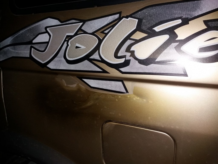

vì k biết pha màu vàng cát ra sao! Bác @nguyenhoainhut có biết chỗ nào pha sơn sẵn giùm mình k ạ? E thấy 1 chỗ Minh Thư ở cv tượng đài, chắc phải đánh xe ra cho ngta nghía rồi. Hic
Máy nén này mà xài được vitulê phun sơn sao ta,nên đổ tí xăng phun thử trước nếu không được chạy đi mượn máy khácĐằng sau mớ hỗn độn này là cả 1 âm mưu! Nhưg k biết có ngon cơm kvì k biết pha màu vàng cát ra sao! Bác @nguyenhoainhut có biết chỗ nào pha sơn sẵn giùm mình k ạ? E thấy 1 chỗ Minh Thư ở cv tượng đài, chắc phải đánh xe ra cho ngta nghía rồi. HicView attachment 641255 View attachment 641256
