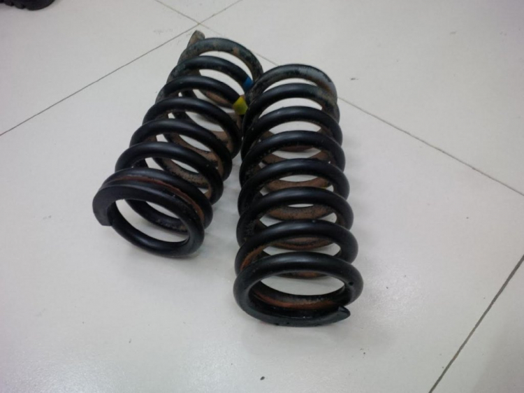

Mình cũng nhất trí cao là không cho mượn,Không cho mượn, vì thay lò xo không phải dễ dàng, hơn nữa bệnh cạ mâm chắc không phải do lò xo, mà do rotuyn thước lái thò ra dài qúa, hồi xưa xe của @Solie cũng bị tương tự

Xe bác Phong đã thay lò xo mới rồi à, zin của Jolie hay loại khác?
Cảm ơn bác, test thành công được mình đăng ký mua lại luôn.
Mấy món này Em xài đồ hãng cho nó an cái tâm Bác, vì có mấy cọng thép vậy mà nó đỡ nguyên cái đầu xe nên xài đồ ngoài cũng... ớn ớn. Em thay là vì đợt đó nghe Bác kia kể cái xe Bác ấy 1 đời chủ mà mới đi có 120.000 km phải thay cặp lò xo, vô hãng mua hết hàng, phải đợi... 2 tháng sau mới có hàng, em liếc nhìn thấy xe mình đã vượt qua mốc đó, liền phi vô hãng hỏi thì đang có hàng, giá cũng chấp nhận được, thế là em quất 1 cặp về để dành sơ cua, để đó hoài mà cái trên xe không thấy hư gì, ngứa mắt quá nên mang thay vô xài luôn, còn cái trên hình là tháo từ xe ra
Về xe của Bác thì nên đi kiểm tra từ dễ đến khó đi, đầu tiên chỉnh routin lái gì gì đó, khi nào chỉnh chọt chuẩn rồi mà còn bị thì mới đến thử thay cái này.
