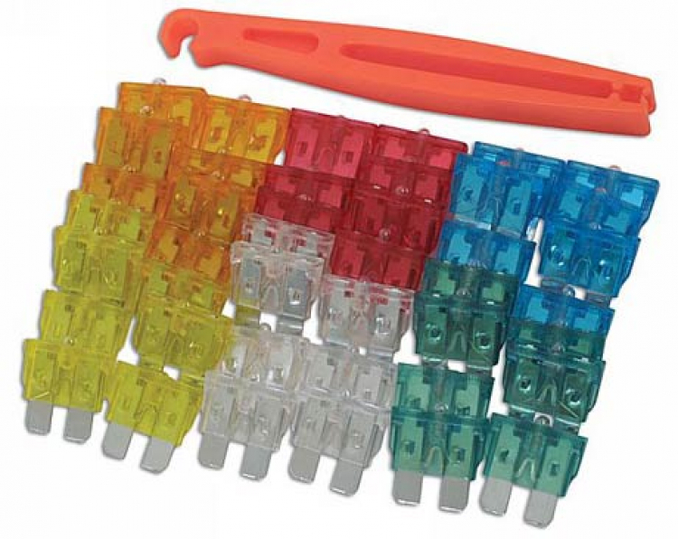

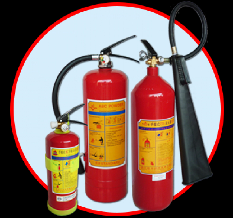

Và khi làm nên có 2 món này bên cạnh kkkkk.
