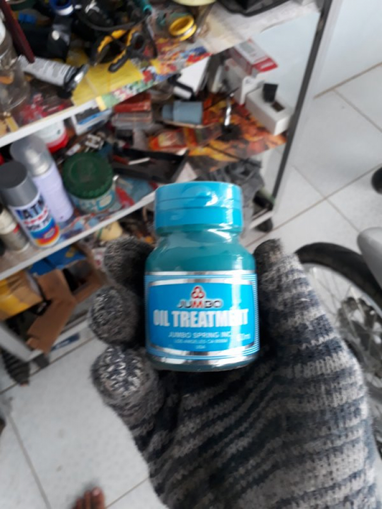

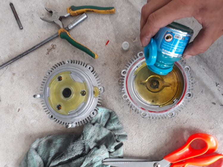

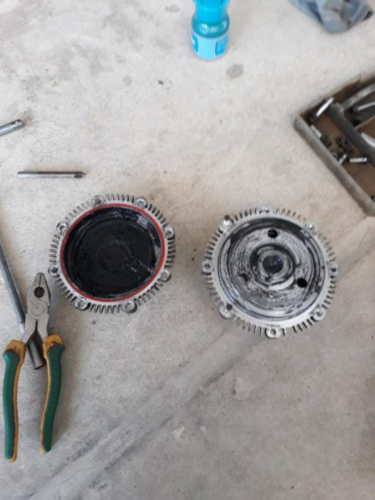

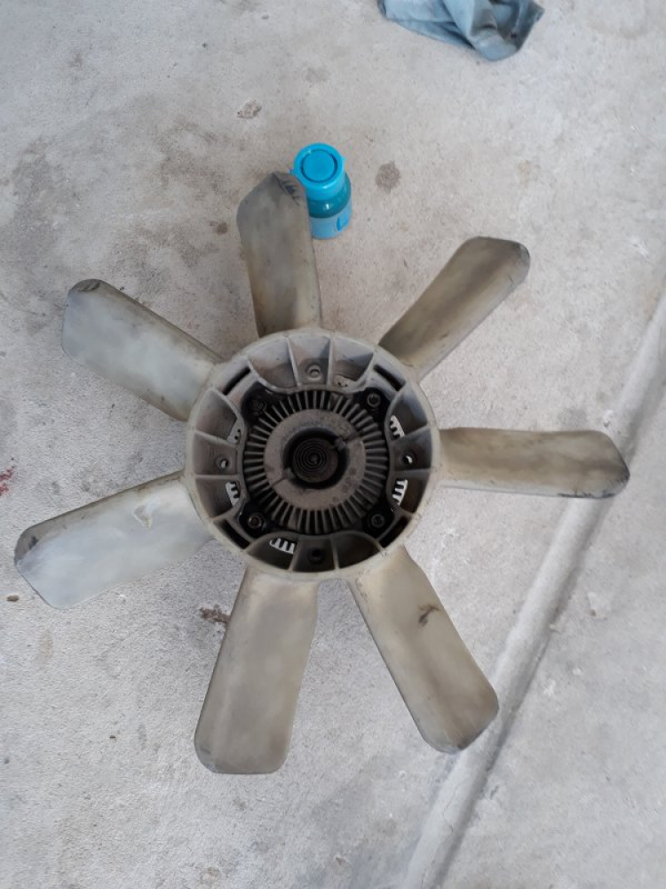

Rảnh rỏi e sinh nông nổi. View attachment 670742 View attachment 670743 View attachment 670744 View attachment 670745 View attachment 670746 View attachment 670747 View attachment 670748 ráp lại quạt ko còn ù ù như máy bay phản lực nửa. E đang để máy nổ cho nóng lên. Xem quạt có quay nhah ko đây :eek::eek:
oh, hay hay hay nha, mà phụ gia nhớt này lỏng le ... nhớ báo kết quả thực nghiệm nha Bác, mà bác mua lọ đó ở đâu, đổ vào liều lượng ra sao ?
E đổ hết vào. Lọ 60ml nhưng vào ly hợp chắc chỉ 50ml. Dính vào lọ khá nhiều. E đag nổ máy. Kim nhiệt lên mức 9h (xe e lúc giết ly hợp củng 9h ) mở máy lạnh mức 2. Đậu tại chổ xem 1 2 tiếg nửa kim nhiệt có lên cao ko roi có kết quả
ok
tui cũng làm y chang...........
cái tuýp silicon của tôi không màu (trong vắt) to bằng tuýp keo dán ống nước (loại nhỏ - bằng ngón tay cái)
của tôi cho vào ít chứ không nhiều như bác..........
bác cứ cho chạy thử xem sao..... mai hoặc mốt: cho máy nổ, mở nắp capo lên, vặn ga.... nếu vặn ga 2,3 lần tiếng máy kêu hù hù sau đó sẽ kêu se se (nó sẽ kg kêu hù hù nữa) là ok. Còn nếu vặn ga lớn mà nó vẫn kêu hù hù là do silicon dư, quạt còn nặng.... bác phải tháo ra lấy bớt silicon ra....... tôi tháo ra lần thứ 3 mới tạm ổn!
