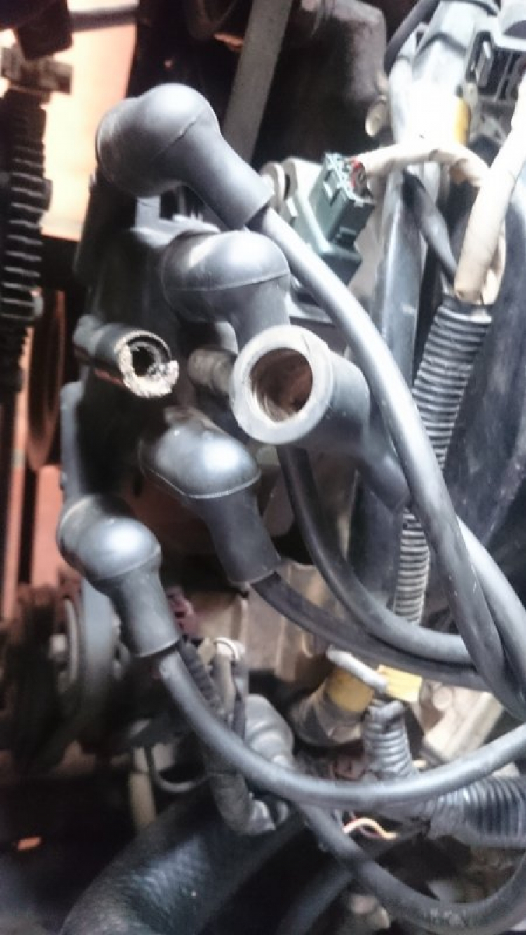

4 cọng dây kia thì gắn vào 4 buri, còn cọng dây ngắn này nó có tác dụng gì vậy mấy bác? em thấy nó mục ra mụi than hết rồi ( cả đầu cọng dây và đầu cắm bên cái chụp kia nữa) nhưng em gắn vô lại đề mấy vẫn nổ là sao các bác, giải ngố giúp em với.

Nó là dây lửa chính, dùng để chia cho 4 cái dây lên buri thông qua delco (hình như là vậy) !4 cọng dây kia thì gắn vào 4 buri, còn cọng dây ngắn này nó có tác dụng gì vậy mấy bác? em thấy nó mục ra mụi than hết rồi ( cả đầu cọng dây và đầu cắm bên cái chụp kia nữa) nhưng em gắn vô lại đề mấy vẫn nổ là sao các bác, giải ngố giúp em với.View attachment 713319
cộng dây ngắn là cộng cấp lửa cho bộ chia, co thể do bác gắn cái chân cắm ko tiếp xúc tới chân nhôm trên chụp chia lửa gây hiện tượng phóng lửa làm nong chân tiếp điểm dẫn đến bi bể phần nhựa, xe em bi một lần do thay cong dây loại 5 core nhưng chan cắm lơn hơn ko vô tới chan nhom phía trong làm lủng một lổ phía trong trên phần nhựa, khi bi hở chân xe vẫn chạy bình thường, nhưng hay bị chết máy ở lúc đề pa ko đệm ga4 cọng dây kia thì gắn vào 4 buri, còn cọng dây ngắn này nó có tác dụng gì vậy mấy bác? em thấy nó mục ra mụi than hết rồi ( cả đầu cọng dây và đầu cắm bên cái chụp kia nữa) nhưng em gắn vô lại đề mấy vẫn nổ là sao các bác, giải ngố giúp em với.View attachment 713319
Em cũng nghĩ là như vậy, nhìn thấy nó mục hết, không còn cái gì tiếp xúc với nhau hết, nhưng khi cắm vô lại, đề máy vẫn nổ mới thấy lạ, vậy là nó phóng điện qua khoảng hư đó luôn hay sao ta, để vậy chạy tạm chờ mua đồ thay được không các bác? chạy sợ nằm đường không có đồ thay là ... má ơi luôn. Có ông trùm nào có cái này không? cứu em với!cộng dây ngắn là cộng cấp lửa cho bộ chia, co thể do bác gắn cái chân cắm ko tiếp xúc tới chân nhôm trên chụp chia lửa gây hiện tượng phóng lửa làm nong chân tiếp điểm dẫn đến bi bể phần nhựa, xe em bi một lần do thay cong dây loại 5 core nhưng chan cắm lơn hơn ko vô tới chan nhom phía trong làm lủng một lổ phía trong trên phần nhựa, khi bi hở chân xe vẫn chạy bình thường, nhưng hay bị chết máy ở lúc đề pa ko đệm ga
Jolie tin thần thân thiện đâu sao không ai cứu bác ấy vậy trờiEm cũng nghĩ là như vậy, nhìn thấy nó mục hết, không còn cái gì tiếp xúc với nhau hết, nhưng khi cắm vô lại, đề máy vẫn nổ mới thấy lạ, vậy là nó phóng điện qua khoảng hư đó luôn hay sao ta, để vậy chạy tạm chờ mua đồ thay được không các bác? chạy sợ nằm đường không có đồ thay là ... má ơi luôn. Có ông trùm nào có cái này không? cứu em với!
Bác ấy ở xa mà cái đó chắc hổng ai sơ cua, chắc tìm chỗ ship và chờ thôi.Jolie tin thần thân thiện đâu sao không ai cứu bác ấy vậy trời![]()
