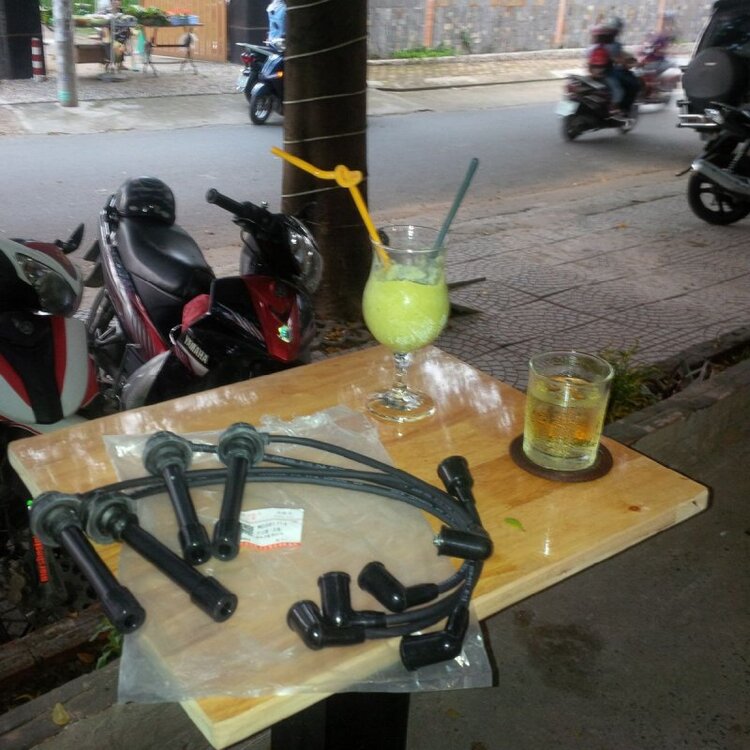

a nghĩ trong hội mình nhiều ae có dự phòng hoặc dư ra,nếu ai ko tự nguyện cứu nét ...trong chuyến off sắp tới Đạt chạy ra chơi đi..a sẽ ti dô cho biết xe nào có..rồi em cứ việc giả bộ nói cho xem khoang máy...mở capo lện giựt ra lấy luôn..là mấy chả sẽ đưa sợi sơ cua thôi..Em cũng nghĩ là như vậy, nhìn thấy nó mục hết, không còn cái gì tiếp xúc với nhau hết, nhưng khi cắm vô lại, đề máy vẫn nổ mới thấy lạ, vậy là nó phóng điện qua khoảng hư đó luôn hay sao ta, để vậy chạy tạm chờ mua đồ thay được không các bác? chạy sợ nằm đường không có đồ thay là ... má ơi luôn. Có ông trùm nào có cái này không? cứu em với!

Hôm rồi e gọi hỏi hảng báo giá 580k. Giá đó xài đc hông?? E chưa mua lần nào ko biết giá cả saoBác ấy ở xa mà cái đó chắc hổng ai sơ cua, chắc tìm chỗ ship và chờ thôi.
Vậy là bác hư sợi ngắn hay hư cái nắp Delco?sợi ngắn thì bác đi gara kêu ngta chế cho bác chứ mua lẻ hông có đâu vì bán cả bộ. Ra gara ngta lấy mấy cái ruột dây phin cũ bấm lại cho bác. Nắp Delco nếu bác mua k có thì e có thể mua giùm gửi ra cho bác. Chắc trong 3.5 ngày là cóEm cũng nghĩ là như vậy, nhìn thấy nó mục hết, không còn cái gì tiếp xúc với nhau hết, nhưng khi cắm vô lại, đề máy vẫn nổ mới thấy lạ, vậy là nó phóng điện qua khoảng hư đó luôn hay sao ta, để vậy chạy tạm chờ mua đồ thay được không các bác? chạy sợ nằm đường không có đồ thay là ... má ơi luôn. Có ông trùm nào có cái này không? cứu em với!
Gì chứ dây này các ông trùm đảm bảo không ai sơ cua vì nó bao giờ mới hỏng, nếu có cũng đã cho đi từ lâu rồia nghĩ trong hội mình nhiều ae có dự phòng hoặc dư ra,nếu ai ko tự nguyện cứu nét ...trong chuyến off sắp tới Đạt chạy ra chơi đi..a sẽ ti dô cho biết xe nào có..rồi em cứ việc giả bộ nói cho xem khoang máy...mở capo lện giựt ra lấy luôn..là mấy chả sẽ đưa sợi sơ cua thôi..![]()
Bộ dây xịn cở 700-800k gì đấy
Ý vậy là a@4 đi off TV a@4 thấy mà nghéta nghĩ trong hội mình nhiều ae có dự phòng hoặc dư ra,nếu ai ko tự nguyện cứu nét ...trong chuyến off sắp tới Đạt chạy ra chơi đi..a sẽ ti dô cho biết xe nào có..rồi em cứ việc giả bộ nói cho xem khoang máy...mở capo lện giựt ra lấy luôn..là mấy chả sẽ đưa sợi sơ cua thôi..![]()
Hên xui thôi người ơi, kakaGì chứ dây này các ông trùm đảm bảo không ai sơ cua vì nó bao giờ mới hỏng, nếu có cũng đã cho đi từ lâu rồi
Bác @mitsutakou để e về lục lại xe nó đang ở chốn nào nhé vì cái kho giờ nó lộn xộn đồ ve chai tùm lum quá!
Rồi bác trưởng thôn lên tiếng rồi chuyện nhỏ hehe omo bác trưởng thôn heHên xui thôi người ơi, kakaView attachment 713703
Hình này mình nhớ chụp cách đây 2năm,hình như cũng đã hứa cho ai rôi, người nhận thì cũng đã nhận rồi,mình nghĩ bác chủ tuổi tác càng cao, trí nhớ càng giảm, hết sức cẩn thậnHên xui thôi người ơi, kakaView attachment 713703

Cái của bác chi bị bê cái phần nhựa đen thui, phân phía dưới bằng nhôm vẫn còn, bác lấy cây vit với ít rp7 xit vào vệ sinh mấy cái bột nhựa chảy ra bị đốt thành than nằm ở đấy, cái phần màu đen nhô lên một đich để cai chụp cao su ôm cho sát đê ko bị nước vô thui, dây phin còn tốt thì để vậy chạy tới tết cũng ko sao, miển là cái chân nhôm trên cộng dây phin ăn vào phần nhôm trên chân bộ chia lửaEm cũng nghĩ là như vậy, nhìn thấy nó mục hết, không còn cái gì tiếp xúc với nhau hết, nhưng khi cắm vô lại, đề máy vẫn nổ mới thấy lạ, vậy là nó phóng điện qua khoảng hư đó luôn hay sao ta, để vậy chạy tạm chờ mua đồ thay được không các bác? chạy sợ nằm đường không có đồ thay là ... má ơi luôn. Có ông trùm nào có cái này không? cứu em với!
