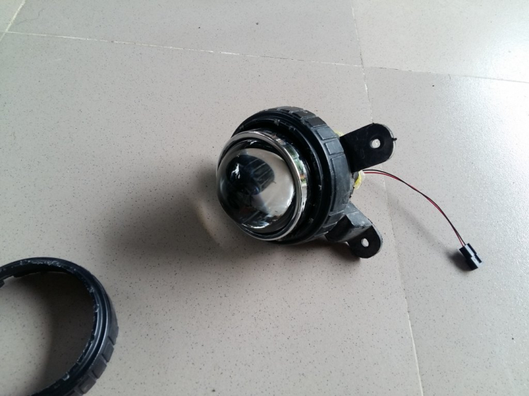

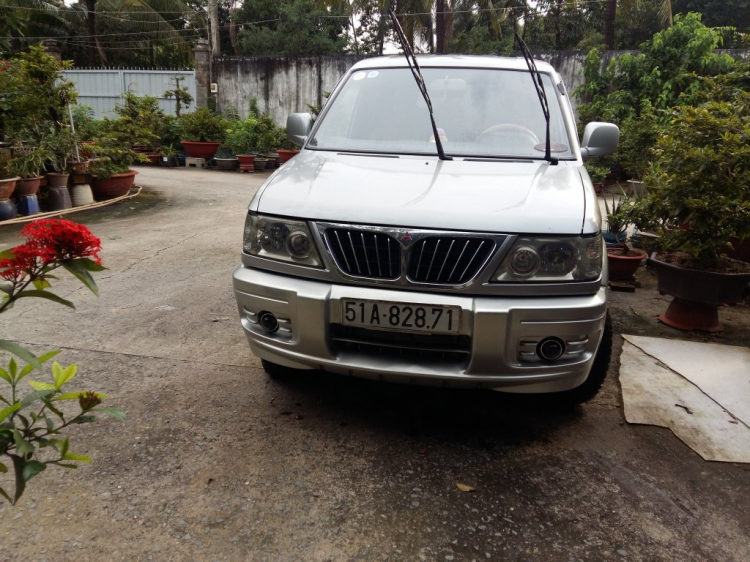

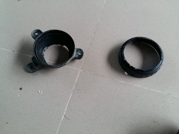

Bi 3in bác ơi, do mau cảng xe em 2003, lú ra nhiều nhin xấu, em dùng miếng chụp bi 3in che bớt lại, đường kính lổ cảng của em là 11,2cm, kính bi lu hơn đèn cảng zin khoan 2cmBác xài bi nhỏ hay sao mà thấy nó lọt thỏm vô hốc gầm vậy? Mà có mấy cái chấm chấm là bác bắt vít hả?
Của e đây, dùng ống nước nó khít luôn mà.
bác thay, súc rửa toàn bộ và thay dầu trợ lực mới (dầu xịn:castrol,...), nhớ xả bỏ dầu trong thước lái raTrợ lực của em hơi nặng. Chỉnh sao cho nó nhẹ được vậy các sư phụ
Ô cái hốc gầm 2003 to thế à bác. Vậy lắp bi 3 inch cũng ko vừa. Hay bác vẫn nhét vào chụp BM 90, sau đó độ 1 miếng alu phía trong hốc gầm, khoét tấm alu đó đường kính 92mm vừa với chụp 90, sau đó nhét bi vào khít rịt luôn cho đẹp.Bi 3in bác ơi, do mau cảng xe em 2003, lú ra nhiều nhin xấu, em dùng miếng chụp bi 3in che bớt lại, đường kính lổ cảng của em là 11,2cm, kính bi lu hơn đèn cảng zin khoan 2cm
Nó đâu có bằng đâu nên nhét tâm alu cắt gọt cũng đổ mồ hôi luôn, nên em mới mua thêm cái mủ cho bi 3in vối đường kính ngoài 11,2cm luôn nhét vào vừa y luôn,Ô cái hốc gầm 2003 to thế à bác. Vậy lắp bi 3 inch cũng ko vừa. Hay bác vẫn nhét vào chụp BM 90, sau đó độ 1 miếng alu phía trong hốc gầm, khoét tấm alu đó đường kính 92mm vừa với chụp 90, sau đó nhét bi vào khít rịt luôn cho đẹp.
