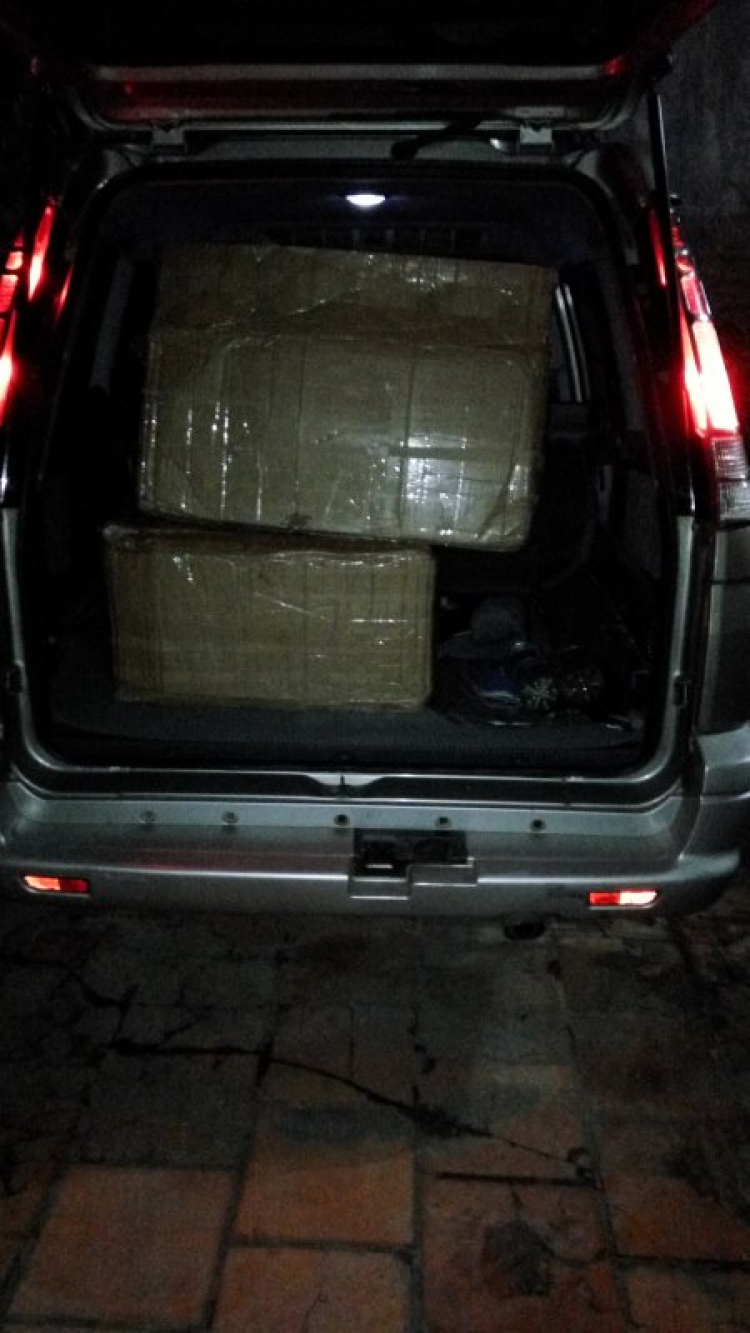

À, hàng họ đã thượng lên cái chuồng gà nhà em về lúc 20h30, cồng kềnh, nặng thấy ớn, cự ly đi nhận hàng từ TĐ qua Q12 có 14km mà em phải bò mất 1h30' mới đến nơi, kinh khủng quá.
có 59Kg mà hao chổ ngồi quá, hết nguyên khúc sau băng 3 luôn
Giờ thì sao hả các bác ?
lúc kẹt em thấy con tủn có bi zin nhìn đẹp, mình làm sao như vậy mới ngon

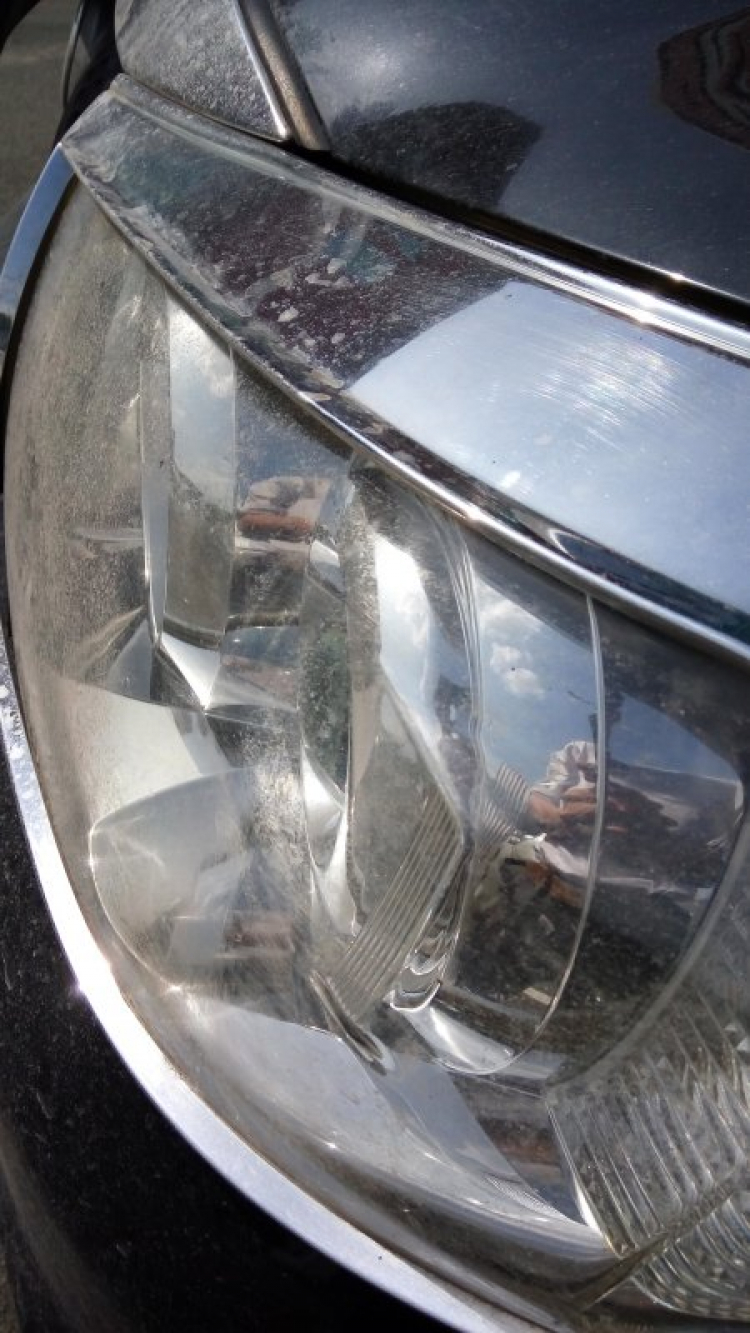

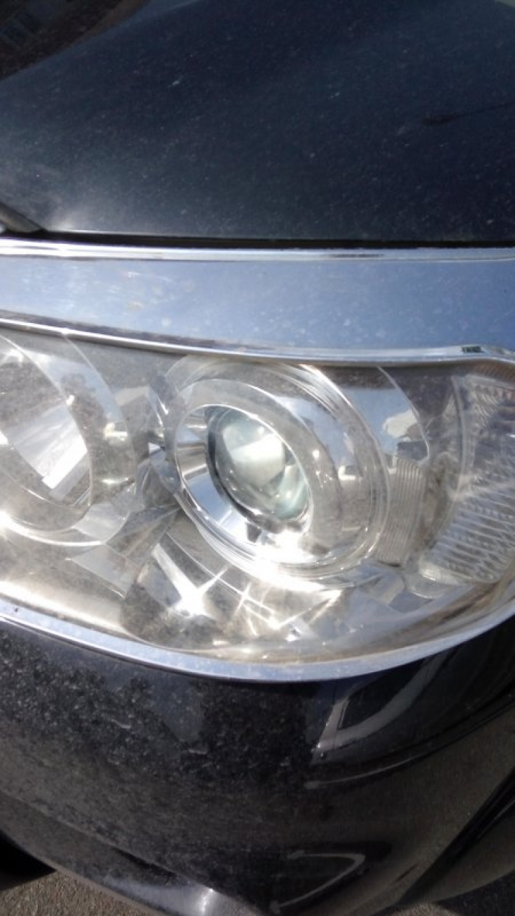

đèn nầy củ Phò tủn mà bácÀ, hàng họ đã thượng lên cái chuồng gà nhà em về lúc 20h30, cồng kềnh, nặng thấy ớn, cự ly đi nhận hàng từ TĐ qua Q12 có 14km mà em phải bò mất 1h30' mới đến nơi, kinh khủng quá.
