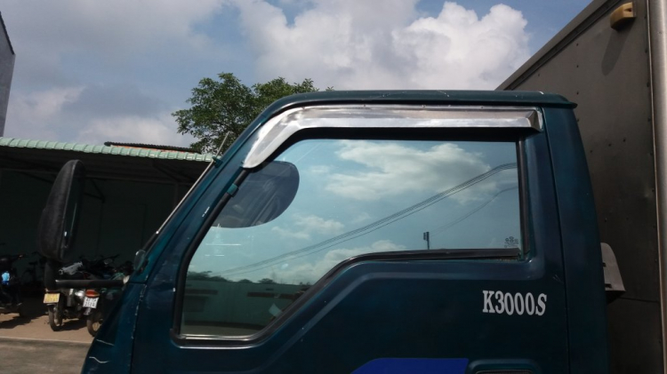

Ý, cái miếng dán kính xe em hôm qua hình như em thấy có tác dụng đáng kể: em mới kt: bằng cách em ngồi trong xe thò tay ra chổ em cắt một miếng nhỏ để nhìn gương chiếu hậu thì nó nóng hơn khi bỏ tay sang mấy chổ khác

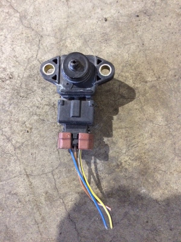

Hình như chữ "BARO.PRS.SNSR" nó là "Barometric Pressure sensor" là cảm biến áp suất thì phải (em hỏi anh gồ) :D
E nghĩ anh @joliecantho chưa hết bệnh đâu. Có thể trong tuần này cá vàg nổi lại. E đã có 1 huớg suy nghĩ khác. Khi nào cá vàg nổi lại thì e nhảy vô cho
chắn chắn rồi bác - nó giảm tia sáng chiếu qua, khúc xạ ánh sáng ,.....
+ chúng ta có thể dùng Decal màu dán kính: ngon bổ rẻ....
+ tuy nhiên: Decal dán kính: Không giảm nóng bằng keo chuyên dụng, mau phai màu hơn (3-6 tháng)
=> keo tốt, bền màu hơn..........mà nói vậy thôi chứ nó mắc và không xứng với giá trị!
Tôi mua 3M (700 hay 800k gì đó cho 2 cánh cửa trước), dán được 15 tháng, phai 70% màu!

Stick a copper wire in pin nr 1.
Then connect the wire to any given metal on the car. Ground
A clicking sound will appear and then the check engine light will start to flash in given sequence.
When it flashes 0,5 sec with apprx 0.5 delay then it`s "tens"
When it flashes 0,2 sec with apprx 0,2 delay then it`s "one"
EX : three "long flases" and two "short flashes" equals code 32 which is the MAP sensor
These are the codes :

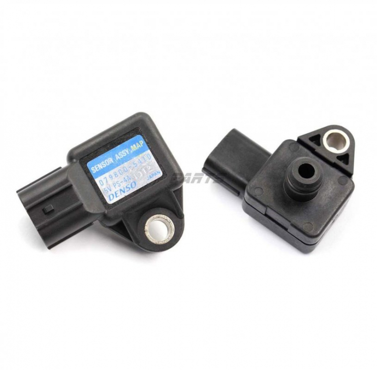

11 Oxygen sensor fault.
12 Airflow sensor fault.
13 Intake air temp sensor fault.
14 Throttle position sensor (TPS) fault.
15 Idle speed control (ISC) motor position sensor fault.
21 Coolant temp sensor fault.
22 Crankshaft position (CKP) sesnor fault.
23 Camshaft position (CMP) sensor fault.
24 Vehicle speed sensor (VSS) fault.
25 Barometric (BARO) pressure sensor fault.
31 Knock sensor fault.
32 MAP sensor faulty.
36 Ignition timing adjustment signal fault.
39 Oxygen (O2) sensor fault.
41 Injector(s) fault
42 Fuel pump fault.
43 EGR fault.
44 Ignition coil (cylinders #1 & #4) fault.
52 Ignition coil (cylinders #2 & #5) fault.
53 Ignition coil (cylinders #3 & #6) fault.
55 Idle air control (IAC) valve position sensor fault.
59 Rear Oxygen (O2) sesnor fault.
61 Transaxle control module torque reduction signal fault.
62 Variable Induction control (VIC) valve position sensor fault.
71 Traction control (TC) vacuum valve solenoid fault.
72 Traction Control (TC) vent valve solenoid fault.

đúng rồi bác!
cái chán là hỏi thợ không biết...
=> nên đoán là cảm biến khí nạp => tháo cái jac cảm biến khí nạp (chổ lọc gió) là vệ sinh, cột lại ....ok
Em nghi nó kg phải là cảm biến khí nạp đâu bác , nó liên quan đến áp suất. Bác xem trên xe có cái cục nào giống giống vậy kg ?
