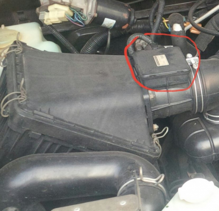

Em cũng chưa biết, để chiều tối về tìm, chắc tìm cái cục sensor nào có đường ống hơi nhỏ nối nào hay nó gắn áp sát vào máy.. chắc mò thui :p !
Cái này bác "Bi Sáng" chắc rành ( bác @QuangNgoc :p)
Là chổ cái hộp khoanh màu đỏ đó Bác. Dùng RP7 vệ sinh thì trong tương lai gần sẽ tốn 2,2 chai học phí.​
tại cái jac nó hổng chịu ăn chứ bộ!
....bữa hôm tháo ra nhìn phát khiếp rồi (nó mỏng manh, mạch điện bé tí...) ....đâu có muốn đụng đến nó đâu!......bí quá làm đại mà trúng thôi (cứ tưởng 2,2 chai rồi đấy chứ!)
Em thì chưa dám đụng vào mấy em này đâu bác :p ! chỉ dám đứng xa xa nhìn lén thui :rolleyes: ! Có bác Cần Thơ tuy tuổi có sl nhiều nhưng vẫn còn ... thì mấy em đó bầy hầy hết rùi :p .

bác đang chạy, máy đang kéo cái bơm rồi mà cái bơm thì nhẹ hều (khi nổ garanty mà nó xìu có tí - nhẹ hơn bất máy lạnh) thì làm gì có chuyện hy hữu đó xảy ra - hông lẽ mỗi lần vượt xe, bác lại đi tắt máy lạnh hả???
:D cơ chế hoạt động của nó vậy mà giờ mình bỏ ra coi sao dc.:confused:
nó zậy thì may ra mới khoái lại tí!
+ có ai bảo bác tháo ra đâu ...về zin mà!
+ chỉ nói bác kiểm tra xem nó còn hoạt động hay tèo hay bị kẹt cái lò xo rồi ?
=> khi kẹt lò xo, công tắc luôn ON, luôn bù ga mà mình không biết (do đã chỉnh garanty xuống) và đến khi nó "dở chứng hoạt động trở lại - không bù ga nữa" máy giảm garanty => chết máy khi đang quay đầu, đứng giữa đường.... người ta lêu lêu bánh gầm!
