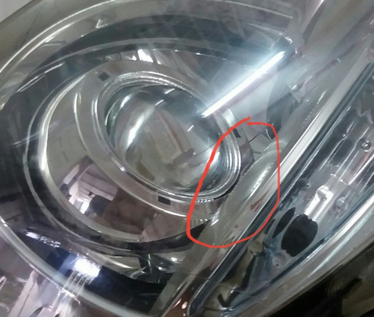

Lắp cái bi và chụp xi vào đèn cho đúng chiều , siết ốc đuôi đèn chắc lại, đặt đèn lên xe,mở đèn xem đường cắt ntn, chụp si iris thấy nó vát phía dưới rồi thì xem bi khi gắn vào có bị cấn mặt dưới ko ? Nếu cấn thì làm dấu chỗ cấn và mài nó đi( bi 3inh thì chắc chắn cấn). Lắp lên quan sát và nghiên cứu tiếp. Đừng cố gắng khoét đuôi chóa zin trừ khi xác định phá ko dc ném mua đèn mới ( <> 4 chai hơn).Ừm em cũng có suy nghĩ giống anh, nhưng mình cắt cái chụp rao thì ko dùng được cái vòng eys

Giờ đi đá banh tối về ngâm cứu tiếp, mấy bác có cao kiến gì mà ko khoét chóa ko? Em sợ mất zin, ngâm cứu phụ em với...
Tóm lại là giờ khi gắn chụp xi vào và úp mặt mica đèn lên, e bị cấn ntn?
Nó cấn chổ này anhLắp cái bi và chụp xi vào đèn cho đúng chiều , siết ốc đuôi đèn chắc lại, đặt đèn lên xe,mở đèn xem đường cắt ntn, chụp si iris thấy nó vát phía dưới rồi thì xem bi khi gắn vào có bị cấn mặt dưới ko ? Nếu cấn thì làm dấu chỗ cấn và mài nó đi( bi 3inh thì chắc chắn cấn). Lắp lên quan sát và nghiên cứu tiếp. Đừng cố gắng khoét đuôi chóa zin trừ khi xác định phá ko dc ném mua đèn mới ( <> 4 chai hơn).
Thụt vo bi cấn thi minh làm lòi ra, co thể cắt alu làm khuon, ốp vô nguyên cái lổ trên cản luôn cho lòi ra tý và vát cạnh cho vuông ty nhin đẹp lạ xhe luôn mấy gân soc luônThụt vô trong nó vướng cái bát cãn . Ko biết bác xài bi gì . Bi này nó vướng

Chính xác rồi, làm dấu chỗ đó rồi lấy máy mai tay ( mình chơi máy mai tay vì tay mình khéoNó cấn chổ này anh

Chính xác là vậy. Cái chụp xi của mình nó cũng cấn cái chóa phẳng bên dưới. Lúc đầu cũng có si nghĩ là mài chóa, giữ chụp xiChính xác rồi, làm dấu chỗ đó rồi lấy máy mai tay ( mình chơi máy mai tay vì tay mình khéo) mài đi. Muốn vết mài tròn trịa thì mua đá tròn gắn vào máy khoan tay mài ( mua luôn chục cục). Khi mài bụi kinh khủng, khi vsinh thì lưu ý lớp xi.
