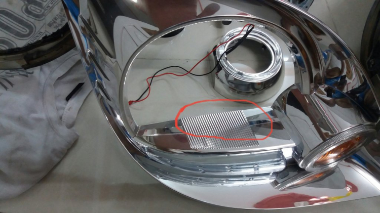

Mài cái chụp hay chóa vạy bác @Lomokiemcom?
Mài Chóa zin của đèn, vì bi nó cấn vào chóa zin, mặt vát ngang của chụp xi nó sát với bi rồi, mài chụp xi của bi cũng ko giải quyết hết vde cấn, nên giải pháp là mài chóa zin đi một tí.
Một khi đã độ bi thì đừng nghĩ quay về zin, nên cứ chơi banh xác thôi, hỏng mua mới.
Em khuyên ko cắt đuôi chóa ko phải vì sợ về zin, mà rất khó để chỉnh bi, cố định bi, chống nước, bụi, và độ sai lệch khi dùng tgian dài.

Lắp cái bi và chụp xi vào đèn cho đúng chiều , siết ốc đuôi đèn chắc lại, đặt đèn lên xe,mở đèn xem đường cắt ntn, chụp si iris thấy nó vát phía dưới rồi thì xem bi khi gắn vào có bị cấn mặt dưới ko ? Nếu cấn thì làm dấu chỗ cấn và mài nó đi( bi 3inh thì chắc chắn cấn). Lắp lên quan sát và nghiên cứu tiếp. Đừng cố gắng khoét đuôi chóa zin trừ khi xác định phá ko dc ném mua đèn mới ( <> 4 chai hơn).
Bác giải ngố e này cái. Vậy gắn bi là chóa còn y nguyên luôn hả? Rồi cố định bi vào chóa bằng gì? E theo dõi mấy bác mà e tò mò haha

Chính xác là vậy. Cái chụp xi của mình nó cũng cấn cái chóa phẳng bên dưới. Lúc đầu cũng có si nghĩ là mài chóa, giữ chụp xi :eek::eek::eek:. Nhưng may là mình thông minh:D:D, nên mài chụp xi và giữ chóa :cool::cool:
Tùy bi thôi lão, của mình mài chụp xi sát luôn nó vẫn cấn vào thân bi, nên phải mài luôn chóa zin.
Chóa là cái miếng nhựa dc mạ lớp xi đó, nó gắn vào thân đèn bằng rãnh ( hình như có hai con vít, lâu rồi ko nhớ rõ). Gắn bi vào chỉ tháo cái dù che bóng halogen, và thay vị trí bóng halogen bằng nguyên cái cụm bi chà bá lửa. Còn lại giữ nguyên kể cả chụp bụi phía sau.
