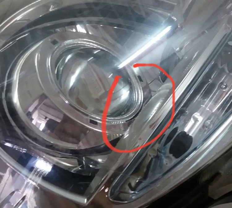

Sao kg mài cái vòng đệm đi mà phải mài choáNếu như khoét chóa thì bi sẽ nằm vào vị trí này rất thẩm mỹ, nếu có chóa củ thì em ko tiết, đằng này nó còn đẹp quá ko nỡ..View attachment 777753

Anh nói vòng nào?Sao kg mài cái vòng đệm đi mà phải mài choá
Độ chế thì phải có cái giá của nó nếu em khéc chín sác lắp senon vào đẹp thì cặp đèn mới có giá trị ra đường người ta nhìn mới nể chịu chơi chứ độ chế mấy kiểu kia ra đường người ta cười cho đóNếu như khoét chóa thì bi sẽ nằm vào vị trí này rất thẩm mỹ, nếu có chóa củ thì em ko tiết, đằng này nó còn đẹp quá ko nỡ..View attachment 777753

Ok, sư phụĐộ chế thì phải có cái giá của nó nếu em khéc chín sác lắp senon vào đẹp thì cặp đèn mới có giá trị ra đường người ta nhìn mới nể chịu chơi chứ độ chế mấy kiểu kia ra đường người ta cười cho đóanh chỉ góp ý tuỳ em quyết định
Thì cái vòng chụp eye bên ngoài í, chổ bị cấn với choá íAnh nói vòng nào?

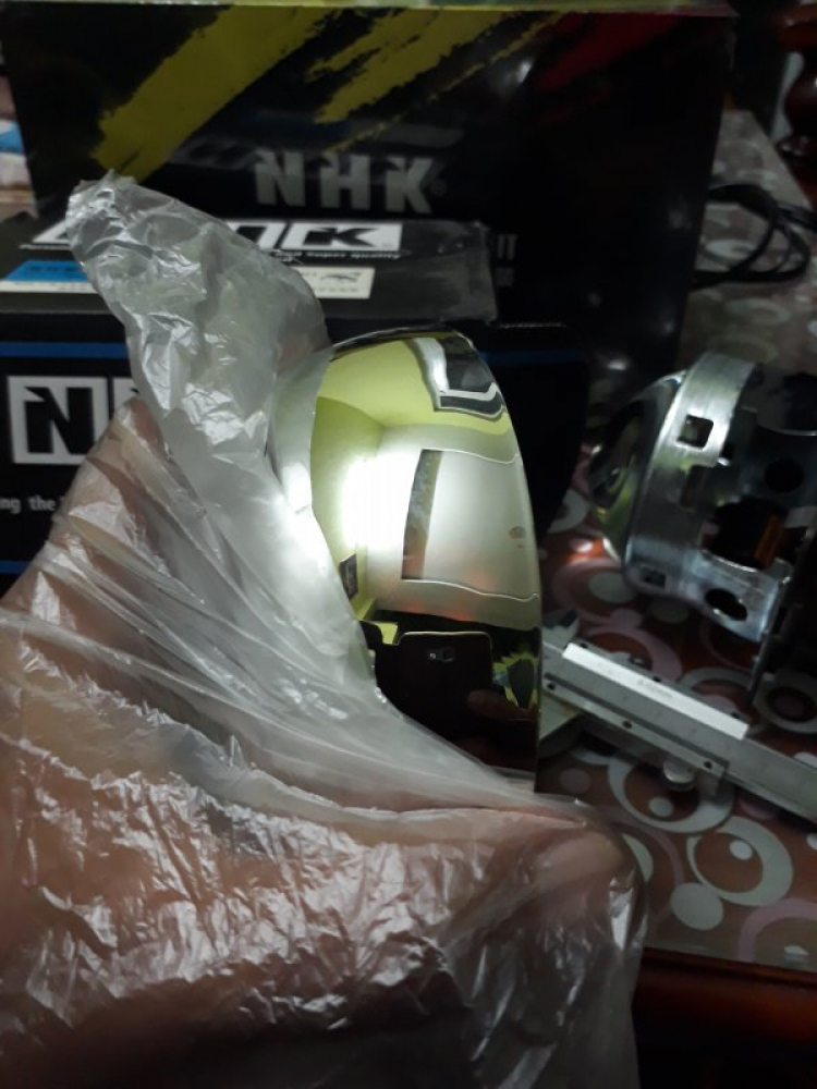

Em mới nhận được hộp này từ 2 cao nhơn

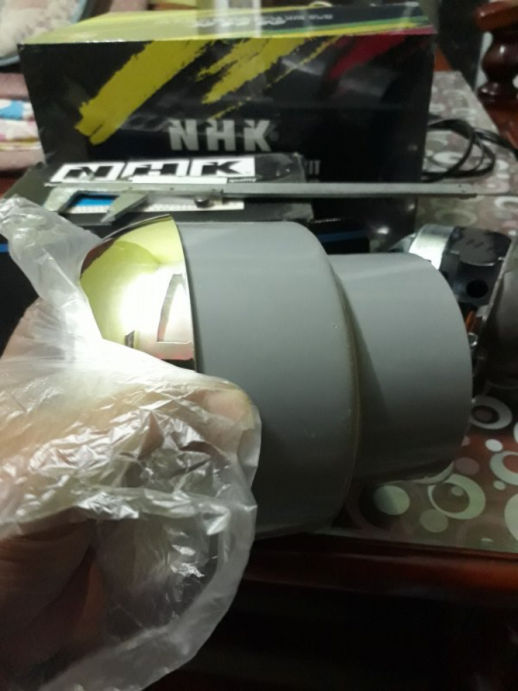

Cái shroud công nhận đẹp thiệt
chôm hàng của mấy ông thợ ống nước nhá thử
lên hình nhìn cũng được
, sau khi cắt mài nhám... thì coi như không bị tai tiếng "mặc áo hở rốn"
Tiếp nửa đi bácEm mới nhận được hộp này từ 2 cao nhơn
View attachment 777775 lên hình nhìn cũng được, sau khi cắt mài nhám... thì coi như không bị tai tiếng "mặc áo hở rốn"
Ko được anh! Nếu cắt thì ko dùng được vòng eyes, nó cấn như thế nàyThì cái vòng chụp eye bên ngoài í, chổ bị cấn với choá í
