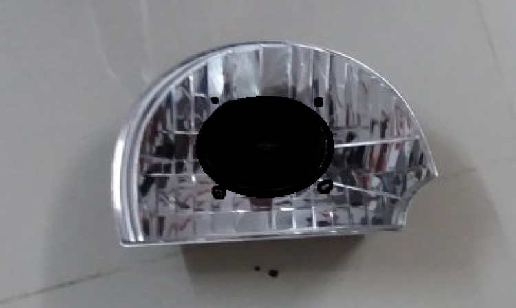

View attachment 777775 lên hình nhìn cũng được, sau khi cắt mài nhám... thì coi như không bị tai tiếng "mặc áo hở rốn"

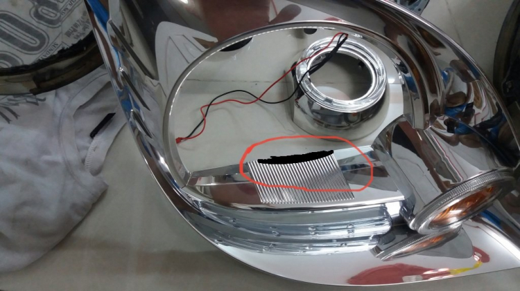

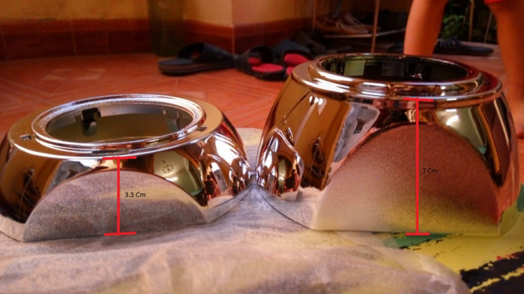

Tới giờ thì em thấy chỉ có mấy phương án sau là khả thi và hợp nhất:
1. Các bác muốn như zin, sợ cắt kheoe1c, thì đề nghị thanh lý - em tiếp tục thu mua tận gường - giá đến hôm nay 14/08/2017 là 1t150 - hhihihi
2.Các bác nuôm độ chế nhưng ít phải cắt khét nhất - Tìm mua thêm cái shrould có chiều sâu hơn, chắc nhờ bác nào lùng hỏi các chổ bán đèn bi xem nó có bán rời cái này không, nếu không ta gom đặt hàng trên mạng về - cái shrould em đề nghị là co khoảng 7cm, như cái mẫu em đang có.
như vậy chỉ cần mài cái mặt dưỡng phía trước khoảng 1-1.5 cm thôi. (phần tô đen) là xong, khỏi lăn tăn
3. Đã máu - thì chơi như vầy: khoét cái gáo xi (phần tô đen), để bi thụt vào trong thêm 2-3 cm, khoan 4 lỗ nhỏ, bắt 4 cây tán giữ cố định bệ bi,
sử dụng lại cái shrould đã mua là vừa xinh, vị trí sẽ gần như hình Hai1985 khi tháo gáo xi .
4. Vẫn máu nhưng cũng còn lăn ta lăn thì, thực hiện như Hai1985, tháo gáo xi cất, độ cái gáo khác che phần rổng của chóa bằng inox mõng hay tương tự, nhưng nhìn hơi dại tí, nếu bác họa sĩ tham gia vụ che chắn này thì sẽ có bản sắc rất riêng.
Xin các bác cho ý kiến.
Ý kiến cá nhân em thì thích PA 3-4 hơn,
