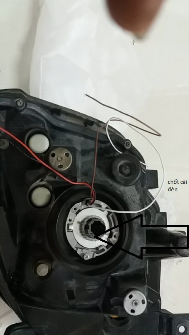

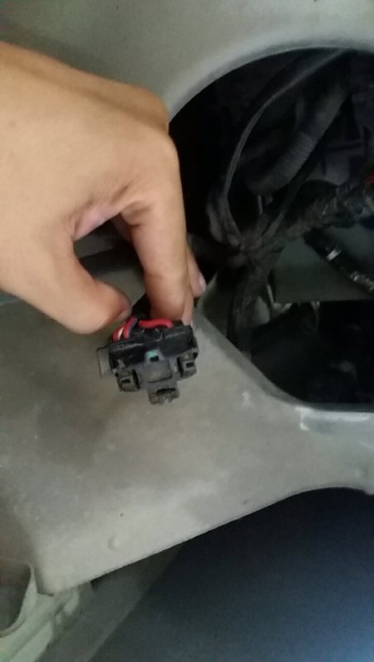

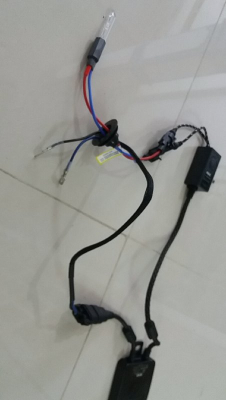

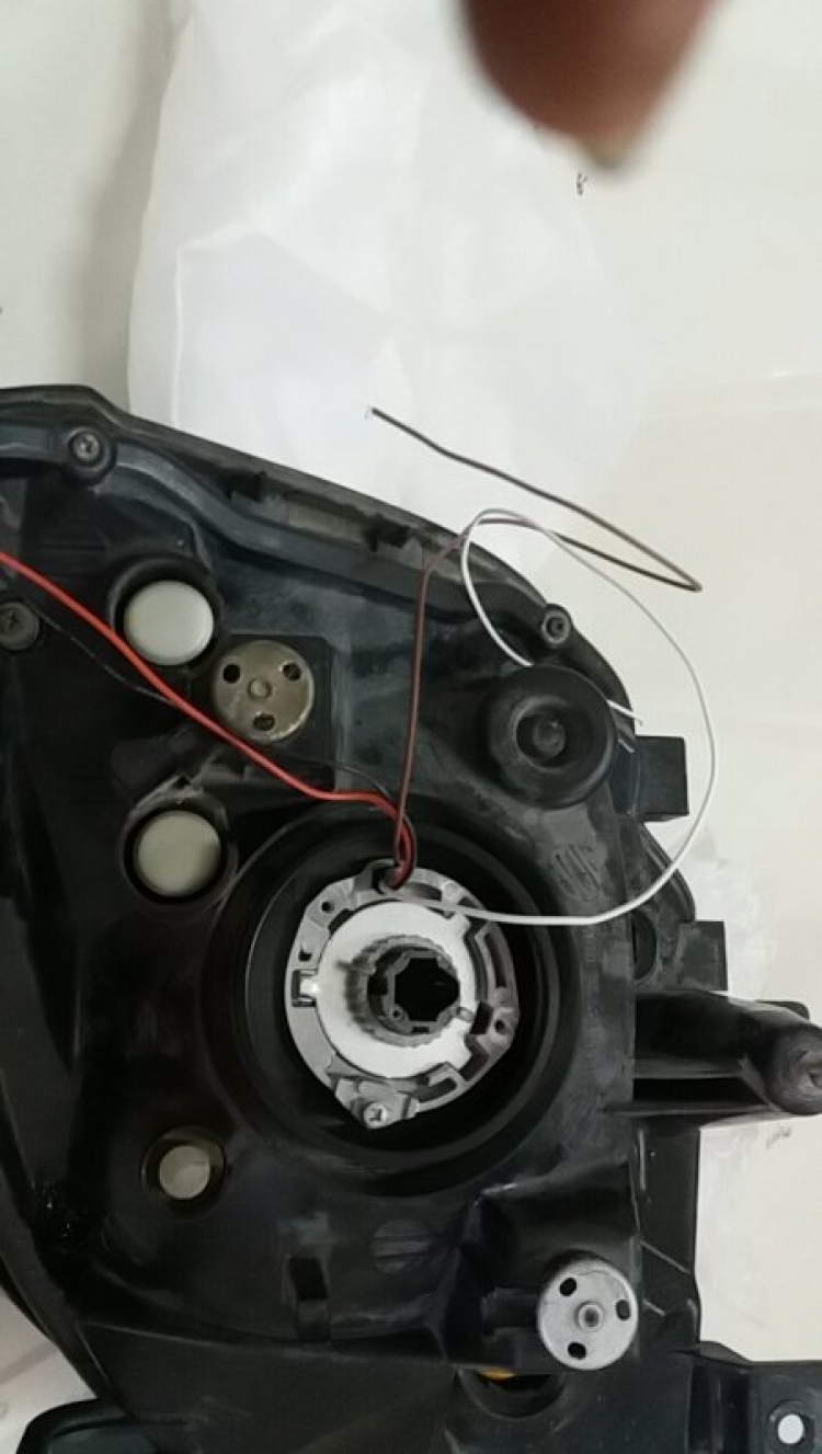

View attachment 778388 View attachment 778389 View attachment 778390 giờ câu sao đây các bác, balat chỉ có 2 đầu ra( xanh, đen), vòng eyes hai dây( đỏ, đen), màng sập đá pha( nâu, trắng)
dây ra từ ballat 2 dây đấu dây cos, dây màng sập đấu dây đèn fa, vòng eye đấu với dây đèn demi, cái eye 3 dây chứ sao 2 ? dây đen thường là mass, đấu đâu cũng được.
chổ này cài cái phe với, con ốc nhỏ xíu để chốt đèn

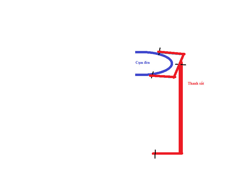

=> Tui làm như hình vẽ (vẽ xấu quá)
1/ Muốn chỉnh cao, thấp thì lấy tay kéo cái cụm đèn lên, xuống
2/ Muốn chỉnh loe sang bên trái, phải thì lấy cái kìm cặp vào bẻ nó đi theo
3/ Vật tư: Mấy con bù lông + chừng nửa thước sắt la (sắt lá) 1,4cm loại mỏng (1 cái hình chữ U để kẹp cụm đèn, một thanh đứng để giữ và điều chỉnh cụm đèn - thanh này bắt vào đâu cũng được!)
............ tôi đã làm thế - muốn lên, xuống, trái, phải, thụt vào (kéo ái thanh đứng ra phía sau), lồi ra (đẩy về trước) ....dùng bằng tay!
Ui trời. Tính ra mình cũng tài hơn khối người ấy nhỉ, lúc trước mua về nhìn phát làm luôn chả có vấn đề gì kkkk.
Dây bóng, dây ballat, dây đá pha đều có jack đực cái riêng. Cắm lộn mới khó chứ cắm đúng dễ òm e nhé. Còn cái eyes muốn bắt vào cái gì e phải có ý tưởng trước chứ: daylight, demi hay xinhan? Rồi cứ thế làm thui.
