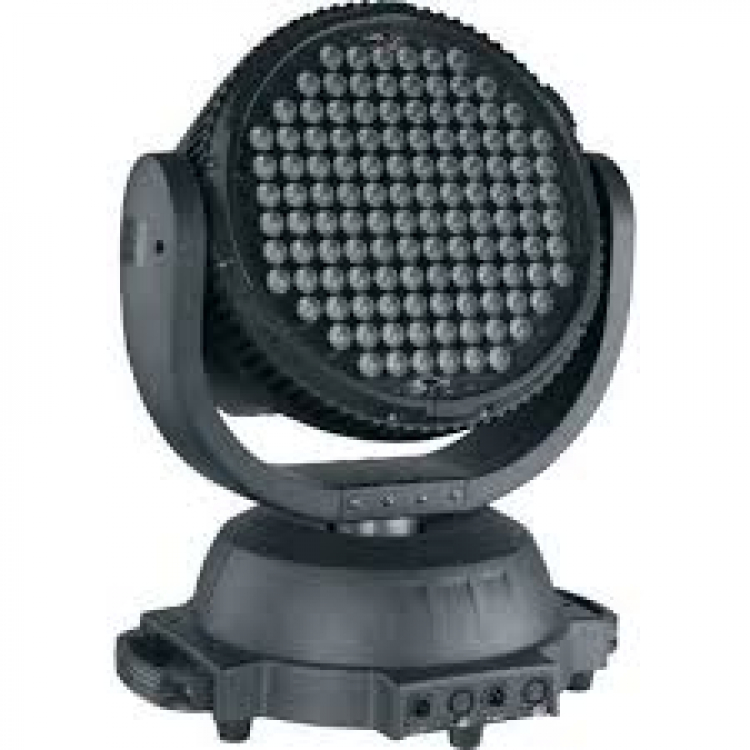

Lấy ý tưởng từ cái đèn này, vài bữa em chộp hình cho các bác, đc 1 năm dòi
