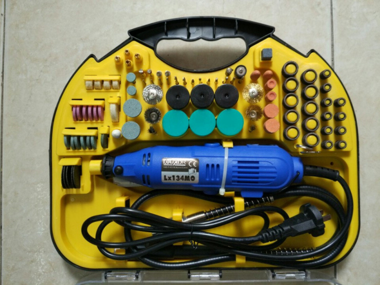

-Cắt chóa nhựa Hải hãy dùng: mũi khoang nhỏ khoang 5-6 mủi kế cận hoặc lấy cọng kẽm nhỏ hơ lửa "cắt" cho 1 đường dài cở 1.5-2 phân/cm, mua lưởi cưa sắt nhỏ loại lưỡi có một mặt thôi (loại tốt khoảng 20K/1 cái) rồi dùng lưỡi cưa cưa theo vòng tròn (dánh dấu sẳn), xe dịch/lận/lắc lưỡi cưa qua/lại/ trước/sau sao cho dể cua thành vòng tròn là ok
Bác đợi em một chút đi, sáng mai em chụp cho cái hình mũi khoan ( cái này không phải giống như cái mũi khoan sắt hay gỗ đâu ), loại này em thường dùng để làm rộng các lỗ bắt vít - em không biết gọi tên là gì, nhưng mà nó có tác dụng tốt để mài giũa.
Bác có thể cắt cắt cái chóa đó gần đg vẽ, sau đó dùng cái mũi mài này sẽ ngon hơn lưỡi cưa.
