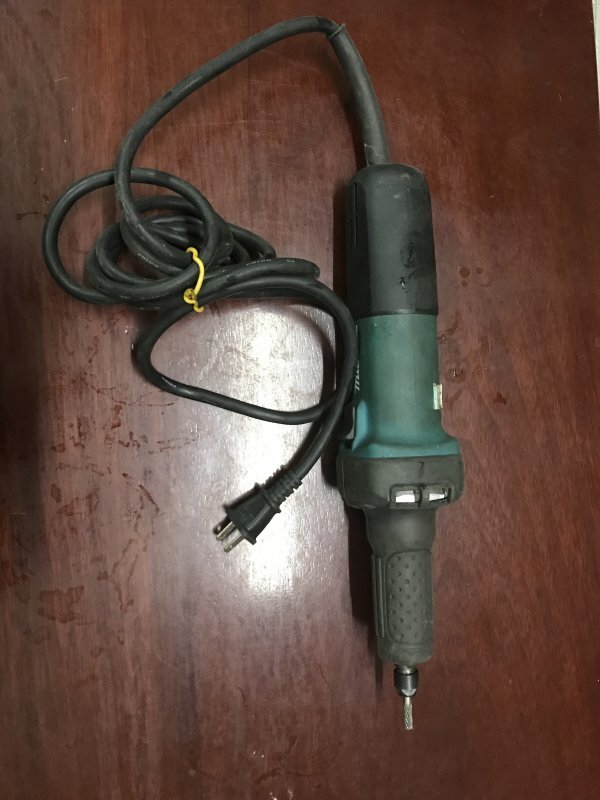

Mà thôi đi mua cái chụp khác làm cho đơn giản đi H ơi, cắt tùm lum lại phải chế bát, ko thì lại lỏng lẻo, xe qua mấy gờ giảm tốc nó tưng khiếp lắm coi chừng lệch bi đó chứ ko đơn giản đâu.Bác đợi em một chút đi, sáng mai em chụp cho cái hình mũi khoan ( cái này không phải giống như cái mũi khoan sắt hay gỗ đâu ), loại này em thường dùng để làm rộng các lỗ bắt vít - em không biết gọi tên là gì, nhưng mà nó có tác dụng tốt để mài giũa.
Bác có thể cắt cắt cái chóa đó gần đg vẽ, sau đó dùng cái mũi mài này sẽ ngon hơn lưỡi cưa.

cắt bằng lưỡi cưa hơi chậm nhưng chính xác, không văng bụi nhiều
Bác có thể cắt cắt cái chóa đó gần đg vẽ, sau đó dùng cái mũi mài này sẽ ngon hơn lưỡi cưa.[/Q

Cái mày kêu là máy gì vậy anh? Và dùng vào việc gì? Em chưa thấy bao giờ!View attachment 780062 Cái này được không ta? Sắt, inox nó phá cũng banh!
Mũi để mài tốt, Bác cắt theo đường vẽ, gần tới đường vẽ, sau đó dùng mũi này mài giũa chuẩn theo đường vẽ.Cái mày kêu là máy gì vậy anh? Và dùng vào việc gì? Em chưa thấy bao giờ!![]()
Tuy nhiên, em cảm thấy cái máy hơi to thì phải,
Dùng cái máy cầm tay nhỏ, dễ sử dụng hơn.
