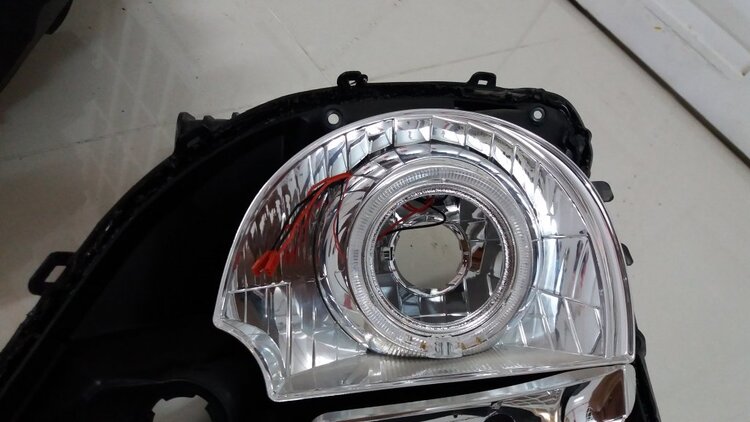

-ko phải-a ko rành độ chế nên ko có ý kiến...tại thấy em tìm cách khoan khoét mấy cái nhựa đó...nên chỉ cách...
-còn theo ý anh thì..dù gì em cũng làm lần đầu chưa có kinh nghiệm...còn có 2 ngày nữa sao em ko ráng chờ..xem các cao nhân có gì hay hơn thì học hỏi..dở hơn thì tự làm theo ý mình cũng đâu có muộn...dù rằng biết em đang rất háo hức nóng lòng (giống tính anh lúc xưa)
Nói thật là vụ đục khét này, em mù mờ, nhận được cái gáo đèn 203, nhìn ngó, thử cả 3 loại chụp bi, ướm bi vào, nghiên ngó cái gáo xi, xem kỹ độ nghiêm tâm bóng ..., và ngộ ra nhiều thứ, khoan cắt thì dể rồi, em đủ đồ chơi, nhưng làm sao để dể cân chỉnh lâu dài mới là cái cần lăn tăn,
Cho bi thụt sâu vào gáo, khoan 4 lổ bắt cái bệ bi vào gáo, sử dụng gáo để chỉnh đèn thấy dể nhất, chế bát phức tạp quá, và theo em cũng phải dùng cái chụp bi khác, cắt ngắn lại mới khớp với vị trí mình muốn, chụp Iris này ngắn, gắn vào khó, vì ngoài tác dụng trang trí, nó còn đỡ 1 phần trọng lượng bi, tì vào gáo chống xê dịch nhiều (em thấy cái gáo xi cứng chắc chịu lực tốt với trọng lượng bi).

Thứ 7 này em qua anh Nam sớm xong rồi mình đi lựa "rao" rồi xuống anh 4 luôn nha anh Nam, xem cái rao nào họp hơn so với cái em đan có,em đem theo cái chóa với cái bi ướm thử thích cái nào lụm cái đóView attachment 780132
Với cái gáo xi này, kiểu hợp nhất là cái chụp vát 1 cạnh là hợp (giống cái mình mua), còn lại là hình dáng bên ngoài thì tuy sở thích từng người thôi, mua cái dài về cắt lại theo ý mình. không cần mang theo đèn, chụp bi, bi, chỉ cầm theo cái gáo để các chuyên gia tư dấn thôi. Hẹn nhau ở chỗ anh 4, cafe, ngâm cứu xong, rồi ai mua chụp xi thì cùng đi 1 lần cho dễ, chổ mua này gần, khoảng 3 km, số còn lại ngồi dùng khò khò mỗ mắt ra, đục khoét gì đó theo đúng chỉ đạo, ai đi mua về gắn dô bi và lắp vào, cân chỉnh, ..., bác tido, quangangiang thì xịt xịt cái cản (tư dấn hai1985)... còn anh 4 hô quân chuẩn bị mồi, anh đen giám sát các hoạt động, hổ trợ chỉnh chọt,... chà vui lắm nha, chộn rộn bản doanh anh 4 dữ à. trời vuii vuii,
