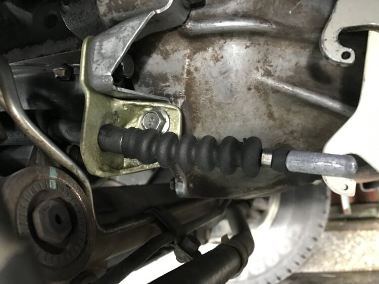

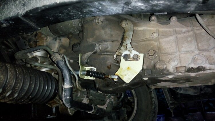

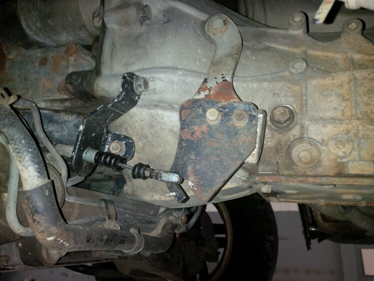

Ý e là về nguyên lý thì có vẻ như nhau, khác nhau ở chổ cái hình dáng, thế thì tại sao bát old version lại bắt vào phải chỉnh chọt cao thấp chân côn, trong khi new version lại báo cáo là chỉ gắn vào thôi mà kg chỉnh chọt gì...ý e là có sự sai sót về cảm nhận hay có sự nhầm lẫn gì đây không ý mà[/QUOTE]
Trình tự để dễ nhớ
Original
old version
new version

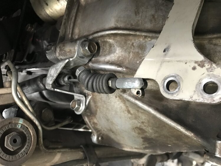

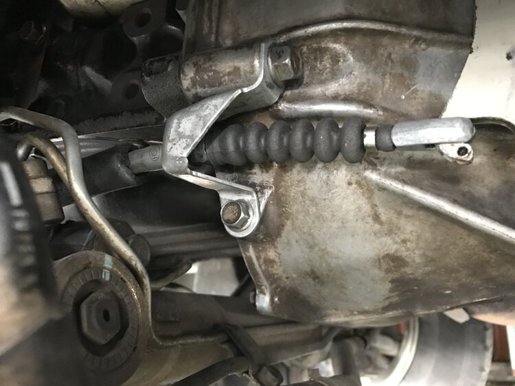

Ngộ ta, sao em toàn gặp gì đâu á ta, cái bát của em gắn đúng quy trình, vậy mà nó bị xéo ta
Bác kéo dây côn đoạn phía trước thước lái khoảng 3-4 tấc nó sẽ thẳng lại, pat zin theo xe nó cũng cạ
Lại phải chui gầm, tìm cách cho nó thẳng nữa rồi, chán ghê, sao xui dể sợ. Đầu tháng tới giờ toàn xui gì đâu, chả có gì thuận buồm gì hết. ssssssssssssstressssssssssssssssss quá.
E nghĩ xéo 1 tí củng k sao. Vì gắn bát dài thêm thì lực lên dây côn củng nhẹ rồi. ( vì đạp nhẹ nên e nghỉ áp lực lên dây nó nhẹ
E ko biết pat cũ sao, còn pat này e thấy đúng là xe e gắn vô ko hề đụng chạm gì tới cọng dây hết á .chỉ gắn pat vô rồi lyuồn dây vô gài phe lại là chạy ahÝ e là về nguyên lý thì có vẻ như nhau, khác nhau ở chổ cái hình dáng, thế thì tại sao bát old version lại bắt vào phải chỉnh chọt cao thấp chân côn, trong khi new version lại báo cáo là chỉ gắn vào thôi mà kg chỉnh chọt gì...ý e là có sự sai sót về cảm nhận hay có sự nhầm lẫn gì đây không ý mà

bản thân pat zin nó cũng cạ dây bên dưới, lúc đạp sát sàn pát móc sẽ hướng lên dây giảm ma sát, bác có thể khắc phục bằng những cách sau:Bác khavy ui, còn biện pháp nào để xử lý nữa không, hay là khoan lại lỗ bat , em chỉnh theo cách của bác hông an thua.mà khoan sát lỗ cũ có sao hông, sợ nó yếu lực. Nó xéo giống như hình của bác á.
- kéo dây cáp côn dọn trước thước lái 3-4 tấc
-Xê dịch pat móc mới
- Phay 2 lổ pat mới dài thêm 5-10 mm (từ đầu/trên pat đến cuối/ dưới pat)
+ Bác nghiên cú thật kỹ, độ cong này không lớn lắm, mình cũng thử nâng lên và hạ xuống 2 pat (pat móc và pat chận dây) PAT chận dây không thể hạ được nữa vì đụng thước lái, pat móc có thể kéo lên bằng cách phay lổ của móc chạy dài thêm 1-10 mm (không khoang thêm lổ mới, vì khoang không chỉnh chính xác được, tuy nhiên pat mới này nó có độ sai số: pat chận dây, dây côn, dộ mòn bố côn,..
+ Bác có thể tháo pat móc mới ra chổ nào có máy phay phay 2 cái lổ chạy dài rồi ráp vào chỉnh thử
