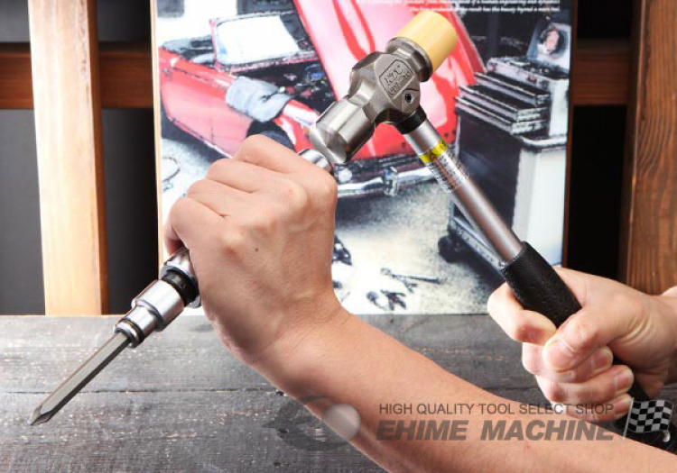

cây T 8 + đầu pake mình có sẳn, nhưng nhấp thử thấy có dấu hiệu cháy rảnh pake ốc, nên sợ - ngưng luôn. Chứ dùng bạo lực thì mình chơi khoan phá luôn rồi, mấy con ốc hộp ốp bánh sơ cua cũng vậy, sét rẹt, cứng ngắt, xịt rp7 tá lã không ăn thua. Hóng cao nhân @vietnhat hướng dẩn cách mở ốc bị két.
Lâu ngày nó hít vao..bác dùng cái búa gõ lên đầu bake thử xem...
Reactions: hoangthinhtbyt
Dùng cái tuộc nơ vít đóng này là ra nè BÁc @Micrapis.
Lúc em thay dùng búa đóng ầm ầm nó mới ra a.
