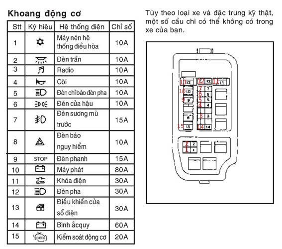

Đang có ý tưởng in bằng decal cho 2 hộp cầu chì các Bác thấy sao?
Trước đây em đã có ý in cái sơ đồ cầu chì này ra decal để dán vào xe và được anh TT khuyên là nên in nhiều 1 tý để cho AE ai cần một miếng dán luôn. Em nhất trí 2 tay !
Nhưng khi nhìn kỹ lại sách hướng dẫn của Vina Star kèm theo xe với cái sơ đồ cầu chì màu đen định đem đi in, em phát hiện một vài điểm không thật sự TRÙNG KHỚP với giải thích trong sách hướng dẫn theo xe của Vina Star.
Em đã đưa vấn đề này lên Jolie thân thiện hỏi AE ai biết chính xác đúng - sai này như thế nào không ? để khi in ra không bị sai thông tin. Em chưa thấy các ACE trả lời việc này nên lăn tăn quá không dám in.
Jolie - Chiếc xe thân thiện
Em lăn tăn là vì:
Các anh nhìn kỹ [BCOLOR=#ffff00]giải thích[/BCOLOR] trong sách của Vina Star mà em đã modified thêm chữ màu đỏ vào cho dễ nhìn ( hình ở dưới ) và đối chiếu theo [BCOLOR=#ffff00]vị trí[/BCOLOR] minh họa sơ đồ cầu chì tô màu đen thui ( hình ở trên )
1. Ví dụ: Số 13 trong sách là Điều khiển cửa nhưng trên hình màu đen, vị trí Số 13 là Bình ắc quy.
2. Ví dụ: Số 7 trong sách là Đèn sương mù nhưng trên hình màu đen, vị trí Số 7 là Đèn trần.
Không biết em diễn giải như vậy có đúng không ? hay là em hiểu sai sách hướng dẫn.
Hay là cứ in ra dán vào xe cho nó có đi, tới đâu hay tới đó.
Các anh nghỉ sao ?
Em lăn tăn là vì:
Các anh nghỉ sao ?
Nội công các bác thật thâm sâu. Em nghĩ là.... Em hóng....
