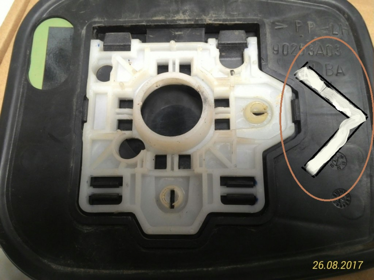

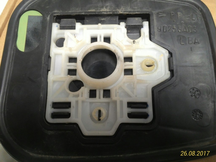

Các bác đã thi công vụ xi nhan kính, cho em xin ít kinh nguyệt với, em đang tính gắn cái nỳ lên xe cho nó lạ lạ , vì xe em hông có xi nhan hông
các bác hỉ chi tiết chút nha, tháo ra rồi cạo mặt tráng bạc ntn... hính như đã có 2 bác trong group làm rồi thì phổ biến cho em đi sau chút đi. Với lại xe sau pha đèn thì bị chói gương quá, có cách nào chống chói không các bác ?

bác khổi phải tháo kính ra khổi đế kính, để nguyên dùng dao mổ khoét đế kính, rồi cạo một đường mỏng ngay led thôi, bác kiếm loại bê ngang mỏng hơn tý lớn quá bị cấn vào đế chỉnh điệnCác bác đã thi công vụ xi nhan kính, cho em xin ít kinh nguyệt với, em đang tính gắn cái nỳ lên xe cho nó lạ lạ , vì xe em hông có xi nhan hông
các bác hỉ chi tiết chút nha, tháo ra rồi cạo mặt tráng bạc ntn... hính như đã có 2 bác trong group làm rồi thì phổ biến cho em đi sau chút đi. Thank alot

hả ? cắt phần nhựa đế gắn kính phía trong, lấy gì cạo, cạo mỏng nghĩa là ... ? chi tiết hơn tí đi bác langtubác khổi phải tháo kính ra khổi đế kính, để nguyên dùng dao mổ khoét đế kính, rồi cạo một đường mỏng ngay led thôi,
