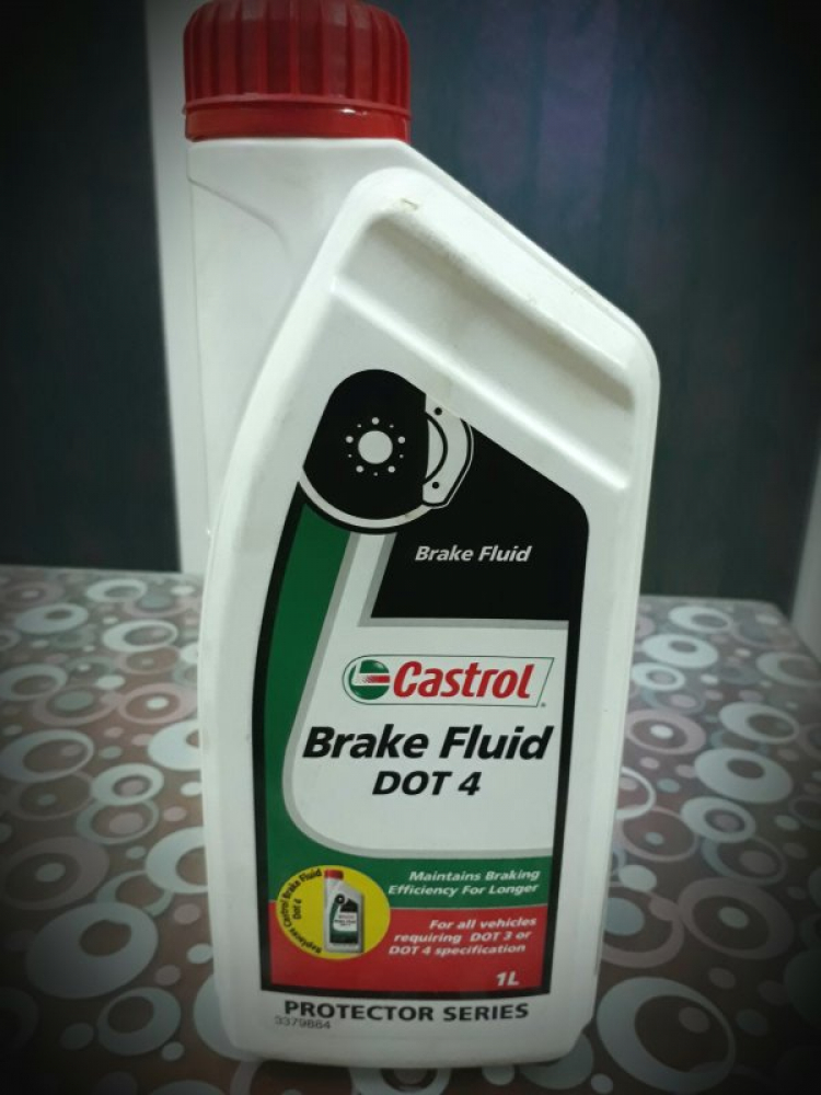

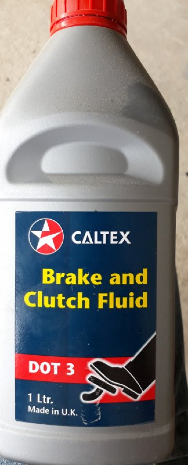

Hôm qua e mới bấm bụng sắm 2 chai này
108k
180k

Bác @jolie Đen dầu thắng này với loại johnsen cái nào tốt hơn vậy bác?Hôm qua e mới bấm bụng sắm 2 chai này

Câu hỏi này em chịu thua bác ạBác @jolie Đen dầu thắng này với loại johnsen cái nào tốt hơn vậy bác?
Đợt này em đổi lên Dot4 vì vẫn nằm trong tiêu chuẩn nsx. Dot4 vẫn hơn Dot3 nhưng Dot5 thì không dám
