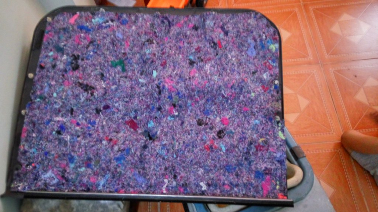

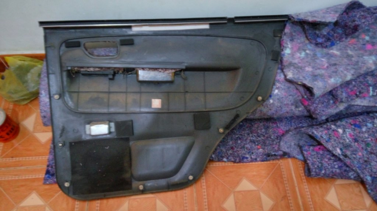

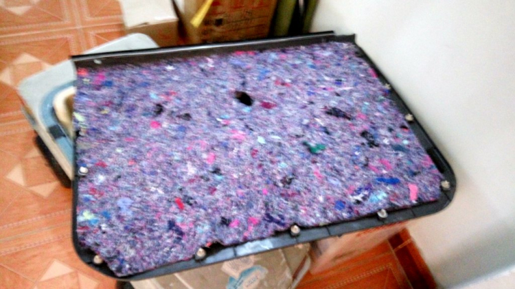

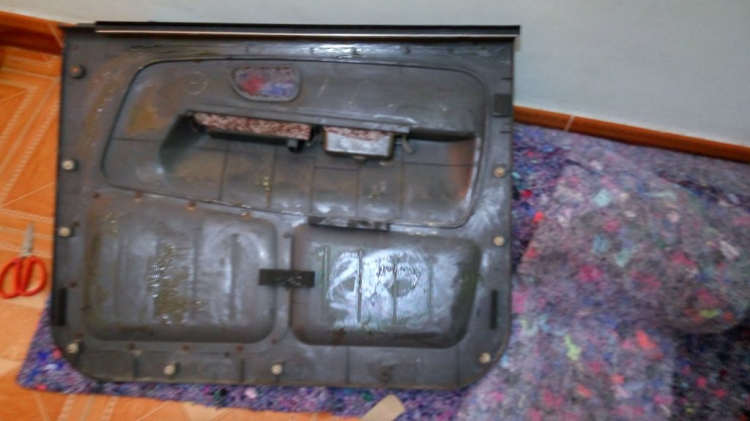

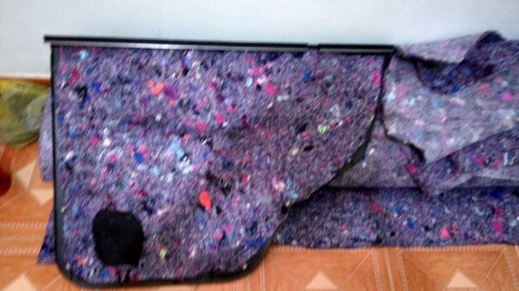

Phát hiện, 8 con ốc bắt bát tapi cửa, bộ ngậm cửa sét rẹt, phải dùng khoan phá, hazadaza, cn khong có chỗ bán sao mua đuoc để thay giờ ta !
Chơi thêm miếng chăn này hy vọng bớt ù thêm tí.

Mốt thấm nước thúi ùm:D
khakhakha, mốt thấm tính sau, mà nó còn miếng nylon che rồi, chỉ sợ khong đóng kính mới dzô nứowc, hahaha, giờ vỗ nghe chắc nịt, không phìng phịch nữa. chỉ sợ kín quá lại ù hơn, hzahaza, lổ tai có vấn đề ... con mẹt s, con ọc land đơ, sao nó chạy im thế không biết, hazahaza xi nghĩ, xem túi, xem thùng thóc thôi. hazahaza.
