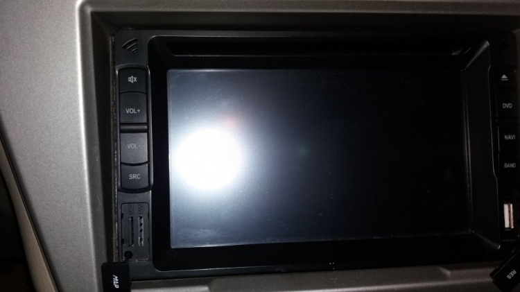

bác mở thử xem 2 cái nắp ở 2 góc xem có lỏ nhỏ nào ko? nếu ko có thì thử ấn cùng lúc vol+ vol - và nút nguồnChọt vô lổ nào để reset vậy bác? Của em nó như vầyView attachment 1594156 nó chỉ hiện logo vầy thôi ak

Ko có lổ nhỏ bác em nhấn cùng lúc 3 nút nó cũng lên logo thôi ak bácbác mở thử xem 2 cái nắp ở 2 góc xem có lỏ nhỏ nào ko? nếu ko có thì thử ấn cùng lúc vol+ vol - và nút nguồn

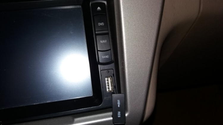

chu res nằm bên nắp phài kìa bác Đậu, chụp cẩn cảnh cho em xem kỷ cáiKo có lổ nhỏ bác em nhấn cùng lúc 3 nút nó cũng lên logo thôi ak bácView attachment 1594157
Cái lổ chút ét này phải ko bácchu res nằm bên nắp phài kìa bác Đậu, chụp cẩn cảnh cho em xem kỷ cái
nó đó bác, dùng cái que chọt vào, giử đến lúc màn hình tắt rù tự bật lại, đợi vì chạy hơi lâu tý, đừng tắt nguồn giữa chừngCái lổ chút ét này phải ko bácView attachment 1594171
Màng hình nó hiện logo em ấn vô nút đó lâu quá mõi tay em thả ra nó tắt xong nó hiện lại logo nhưng ko thấy màng hình chính đâu cảnó đó bác, dùng cái que chọt vào, giử đến lúc màn hình tắt rù tự bật lại, đợi vì chạy hơi lâu tý, đừng tắt nguồn giữa chừng
bác ấn giử đếm từ 1-10 rui thả ra chờ nó chạy khoản 5 phút xem, ko được thi ấn cùng lúc nút nguồn và nút res thửMàng hình nó hiện logo em ấn vô nút đó lâu quá mõi tay em thả ra nó tắt xong nó hiện lại logo nhưng ko thấy màng hình chính đâu cả
